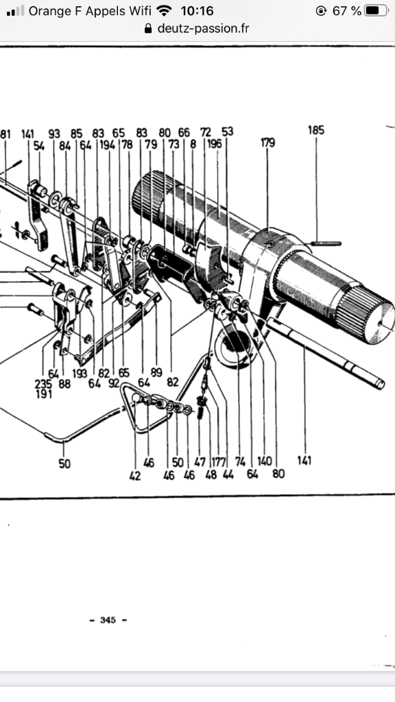

Mais j ai ouvert le relevage par la trappe sous le siège et il me manque un rouleau et un circlip? Pièces numéro 64 et 74 Car je ne trouve pas de référence disponible si quelqu’un peut m envoyer le diamètre du rouleau j’en referais un merci
