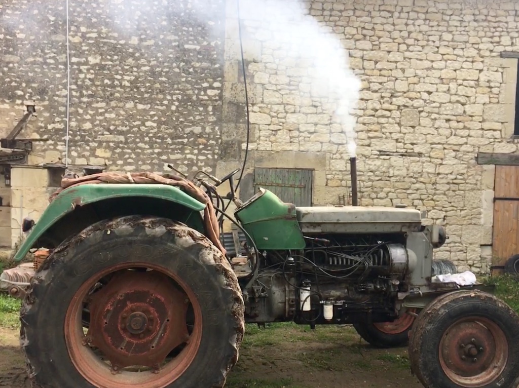

Bonjour j ai un problème avec mon 8006 la bête démarre mal il tourne que sur 3 cylindres sur 6 le cylindre 1,5et 6 sont froid on niveau du collecteur d échappement et fumé énormément quelqu un aurais une solution ou une idée ... ? Merci

Bonsoir alors redémarre fais depuis réfection du moteur,
Vilebrequin, chemise,pistons neuf filtre changer injecteurs vérifier. Le tracteur avais été démonter par l’ancien proprio et laisser sous une bâche sous la pluies, au moins un an. Je l’ai récupère mis a l abri et refais tranquillement Je l’ai remis en route fume comme sur les photos en continue, rien sort par le reniflard. J’ai remarquer que le cylindre 1, 5,6 ne chauffe pas quand je met les mains sur le collecteur d échappement. Voilà je ne sais pas quoi dire d autre je sèche un peut la .... merci
