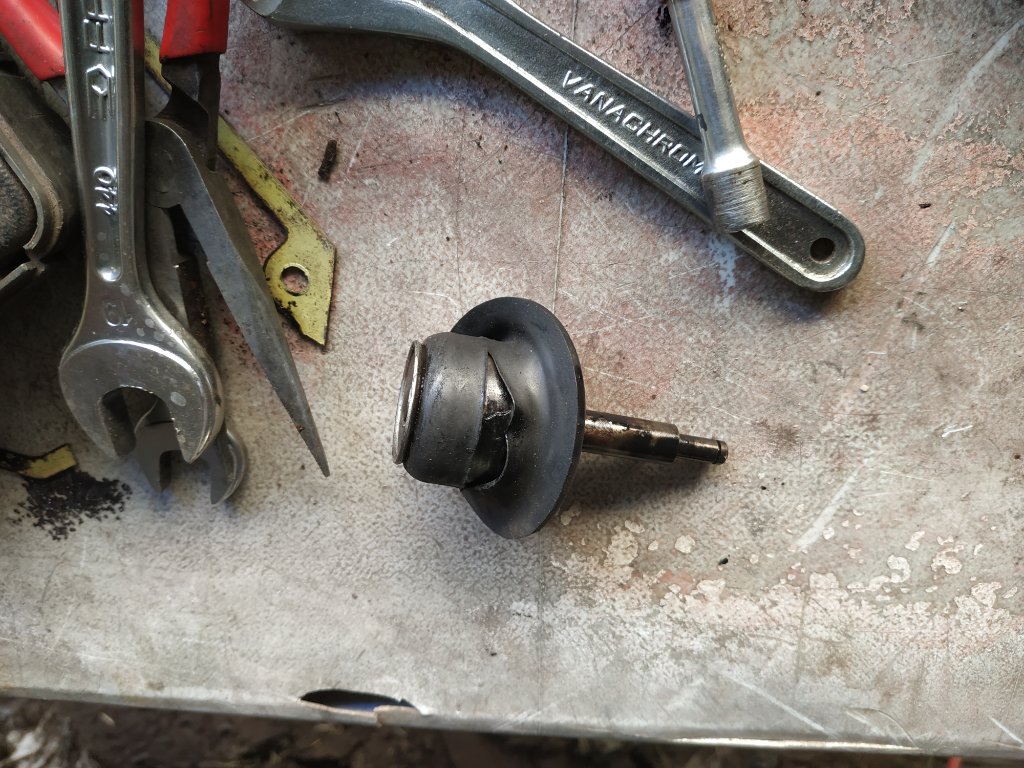

Le trou était bien plus petit mais au démontage ça s'est un peu déchiré.
Pour le diagnostic on a une pompe + manomètre sur le régulateur, et ça ne montait pas en pression.
Par la trappe de visite le trou a été difficile à déceler !
Messages : 2027
Re: Agroplus95 manque de puissance à haut régime.
Effectivement Gatsu merci pour le retour d'info, ça pourra servir à d'autres
