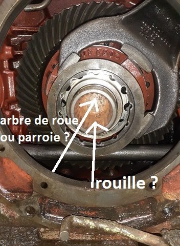

Salut François, comme suggéré par Jérôme, si ce n'est pas une parroie dans le différentiel, tu peux y mettre un tube/axe pour frapper dessus et décoller ton arbre de roue ?
Si tu peux confirmer mes 2 points sur l'image, alors si rouille et que c'est pas une parroie mais ton arbre, alors, il doit être bien pris par la rouille, ça sent le pont qui a tourné avec peu d'huile, tout ça.... :(

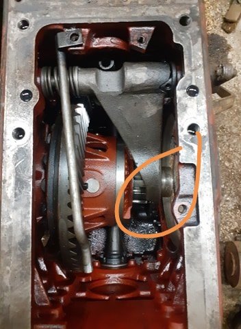

Les 2 côté du différentiel sont pas identiques donc il semble que côté gauche il y planétaire qui est resté collé avec la rouille et c'est cela qui gêne tant dis que côté droit c'est un manchon qui relie le planétaire à l'arbre de roue (rond orange)

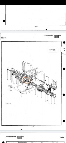

Voici une vue du différentiel d'un deutz 10006, le pignon entouré en orange est le pignon qui retient l'arbre de roue côté gauche

"seba" oui bien de la rouille sur la photo (cannelure de l'arbre de roue de droite) et oui paroie relativement fine ressemblant à une pastille de sablage moteur
oui j'ai pensé comme vous de taper sur l'axe maintenant que j'ai accès ou mettre un extracteur mais le problème est qu'il y une "plaque" ronde qui ressemble à une pastille de sablage sur un moteur qui fait l'étanchéité entre le pont et l'arbre de roue car ce dernier ne baigne pas dans l'huile; je pense le percer suffisamment pour pouvoir passer un axe et pouvoir taper dessus.
