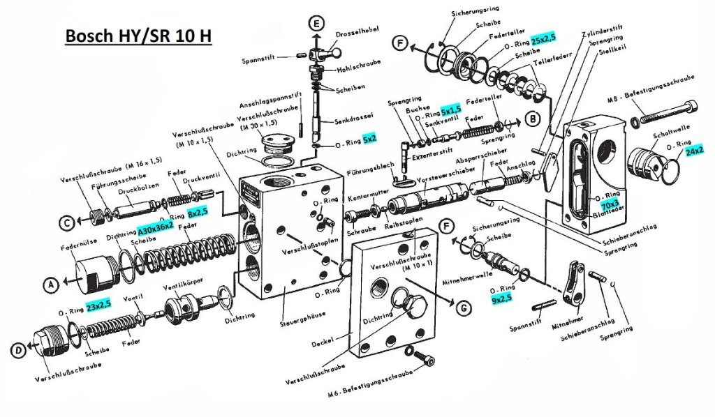

Je crois que tu vas devoir démonter tes distributeurs et changer les joints spi qui font l'étanchéité entre eux et puis peut-être également regarder au distributeur du relevage, dont voici un éclaté
Tu pourrais avoir des surprise dans les parties C, D et A, surtout si ton filtre était sâle...et bien tout souffler avec un compresseur, pour être certain qu'il ne reste pas des crasses de coincées dedans. ;-) :super:

j'avais déjà tous démonté et nettoyer et il n'y avait rien à signaler. j'avais changer des joints toriques aussi

Salut Christophe,
Dans la partie C, le cylindre nommé Druckbolzen, tu as vérifié que le petit trou n'était pas bouché, tu dois pouvoir passer une aiguille, dedans, moi j'avais un bout de caoutchouc qui obstruait le trou, mais que quand l'huile était en mouvement, au démarrage, le relevage montait, mais plus par la suite.
Dans la partie D, il faut également s'assurer que dans Ventilkörper, il n'y a pas de crasse dedans. Il ne te manque pas de pièces, par rapport à cet éclaté, on ne sait jamais.
Mais bon, si tu dis avoir une fuite entre tes distributeurs, change déjà les joints toriques, ça peut peut-être créer une perte de pression et t'empêcher de lever du lourd.
