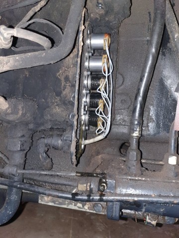

bon j ai regardé dans les notices, a priori c est un code d erreur sur les clapets du powershift
j ai demonte le couvercle a bobines,les clapets sont les 2 bobines du haut,elles sont différentes des autres,ont elles été changées ?
Re: code panne a3 sur agrotron 6.20
il y avait de l huile dans le boîtier des bobines, je ne suis pas sûr que ça soit normal
on voit que ça suinte par un orifice qui m a l air d être un collecteur, ça voudrait dire qu'il y a un joint torique de piston de bobine qui fuit?
en regardant plus près les câbles,je pense qu il y avait bien un court circuit à la masse. (pas très clair sur la photo)
