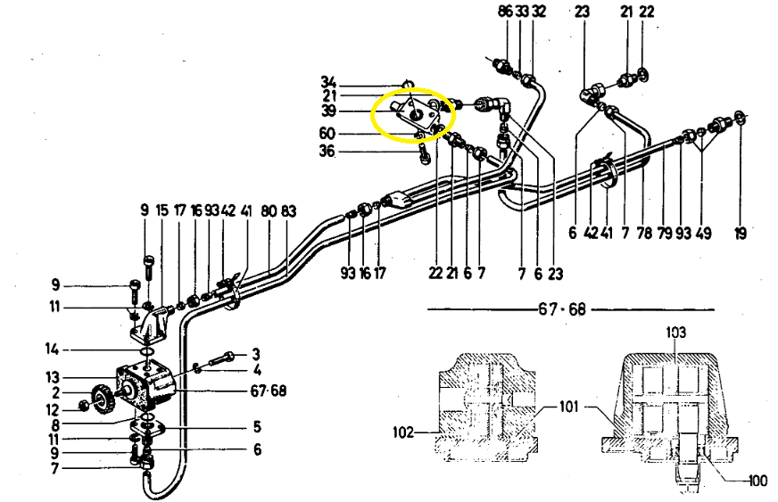

Salut,
La pompe, c'est pas le problème, le problème, c'est d'avoir un répartiteur et doubler les tuyau d'aspiration et de pression. 1 va/vient à ton orbitrol et 1 qui va/vient au relevage.
En jaune, la pièce en question
