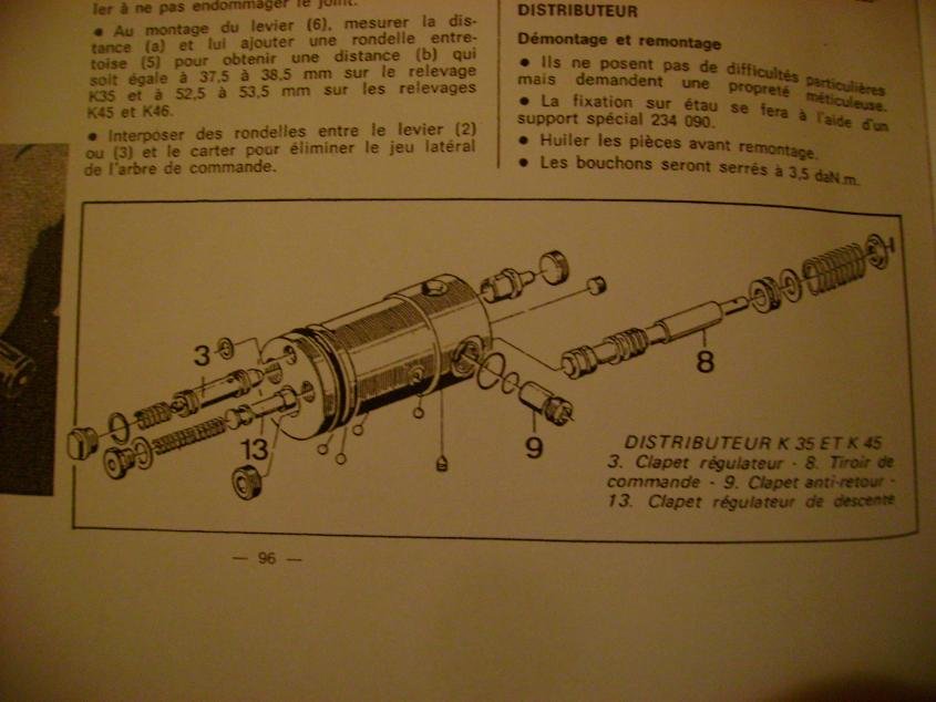

remplacer le distributeur principal, n'est pas une mince affaire, ni sans risque. Il y a se fameux joint torique qu'il faut éviter de déchirer/abîmer au remontage.
Pour s'assurer qu'il ne soit pas en cause, est-ce que ton relevage reste levé, avec une machine accrochée, quand tu laisses ton tracteur au repos, plusieurs jours ? Si non, descend t-il vite (quelques heures, 1 jour max) ou est-ce au bout de plusieurs jours ?
Perso, je me demande si tu n'as pas une crasse dans ton circuit, comme j'avais eu le cas. Mon relevage levait juste après avoir démarré le tracteur et puis par la suite, plus rien, pas moyen de le lever....au final, c'était une toute petite crasse qui s'était coincée dans le distributeur du relevage
Dans mon cas, il fallait ouvrir le clapet de gauche n°3 et sortir le tiroir, au bout, il un a un tout petit trou et il était bouché, j'ai passé une aiguille dedans et un coup de soufflette et ça a refonctionné

Je suis sûr que je n'ai pas endommagé le joint torique lors le remplacement de distributeur principal, et le relevage reste levé lorsque le tracteur est au repos, et j'ai bien nettoyé le circuit hydraulique, et aussi, j'ai ouvert le clapet n°3 et je l'ai bien nettoyé , mais tout cela est inutile....Seba a écrit : 08 août 2021, 21:50 OK OK, merci pour toutes ces précisions![]()
Perso, je me demande si tu n'as pas une crasse dans ton circuit, comme j'avais eu le cas. Mon relevage levait juste après avoir démarré le tracteur et puis par la suite, plus rien, pas moyen de le lever....au final, c'était une toute petite crasse qui s'était coincée dans le distributeur du relevage![]()
Dans mon cas, il fallait ouvrir le clapet de gauche n°3 et sortir le tiroir, au bout, il un a un tout petit trou et il était bouché, j'ai passé une aiguille dedans et un coup de soufflette et ça a refonctionné![]()

OK, donc tu n'as pas ce genre de problème. Vois ce que Thierry dit avec ce réglage. L'idéal serait de pouvoir enlever les distributeurs auxiliaires, pour faire par élimination
