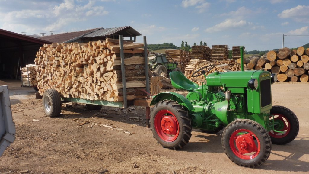

Boarf sa se tente large je tracte 11 stères derrière mon 5206 en 2 roues ;-)

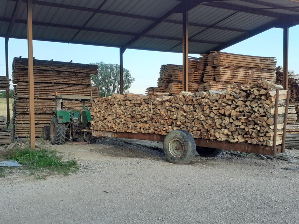

Et notre 414 a voulu s'attaquer à la remorque de 8 stères. Bon, j'aurais dû reculer un peu plus pour cacher la béquille :hehe:

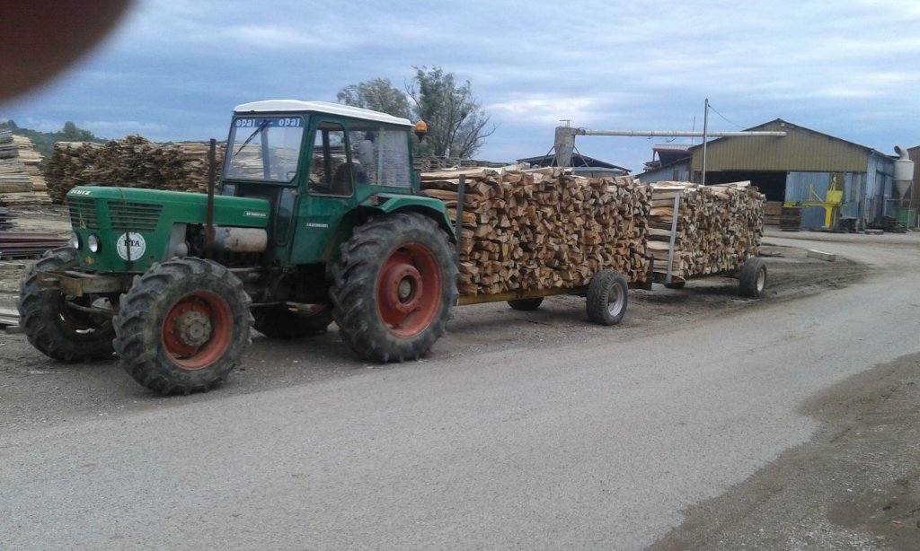

Plus sérieusement, mon père roulait couramment avec 12 stères sur route derrière le 30 CV, un peu imprudent, avec deux charriots à 4 roues. Par contre pour sortir les 12 stères de la forêt, il s'y prenait à 3 ou 4 fois selon l'état du chemin forestier. Une partie des stères étaient pris 3 fois dans les bras avant d'arriver à destination.
Avec le 6006 ou le 100 06 c'est quand même plus adapté !
