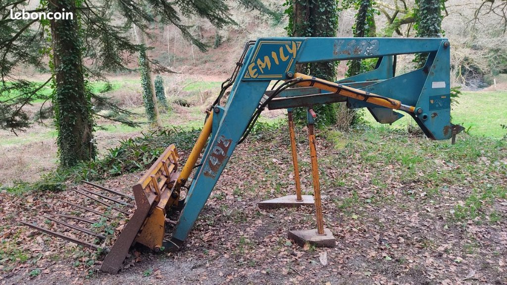

Bonjour a tous,
je relance ce topic pour vous demander votre avis sur le chargeur ci dessous pour équiper un deutz 6206?
je me demande si un T492 est adapté pour un 60cv?

bonjour il faut avoir le bati qui va bien avec
Re: Conseils chargeur frontal D 6206
Je ne connais pas les modèles Emily, mais en cherchant sur internet tu trouve un John Deere 2250, 62 cv, équipé du même.Joppig a écrit : 05 févr. 2022, 20:34 Bonjour a tous,

Bonjour, merci Jacq67 et deutzyman pour vos retours!
Je viens d’avoir le vendeur au tel, le chargeur équipait un case 1290, soit une puissance équivalente au 6206 priori. Le bâti est vendu avec le chargeur. Dixit le vendeur, pas de grosse modification à prévoir pour adapter le bâti à priori, celui ci « ne prenant pas sur l’essieux arrière » .
Bref, le chargeur + bâti + distributeur monolevier + godet fourche + godet terre pour 2000euros.
Qu’en pensez vous?
Qu’en pensez vous?

bonjour ne pas oublier de prendre en compte la largeur inérieure du chargeur

En Bretagne il y a eu beaucoup de ces chargeurs ,pas mauvais ,et une bonne force d'arrachement
Le prix est raisonnable si tout est en état correct ,tu as le décrochage-accrochage des outils (fourche godet)
Vérifier si la poutre qui supporte le verin de cavage n'est pas fendue .
Il y a quant meme du boulot sur le bâti
Ici il y du avoir un comme ca sur un 6207
