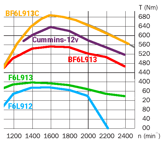

J'ai fini de chercher l'introuvable. Mon tracteur a un F6L912 et j'en ai pas vu aucune version BF6L912 et encore moin BF6L912C, je serais cependant tres curieux de voir leur courbes de couple! Theoriquement un BF6L912C devrait produire un couple just au dessus d'un BF6L913. Alors ce qui me reste comme option c'est F6L913, BF6L913 et BF6L913C. J'ai deja vu des references a du BF6L913CT mais je ne comprends rien dedans; comment peut-on avoir B et T en meme temps (B=turbocharged, T=lightly turbocharged)?
Une vue d'oiseau des courbes me montre que les 913 turbo et intercooled donnent des resultats juste au dessous et audessus du Cummins 12-valves (que je prends comme reference).
