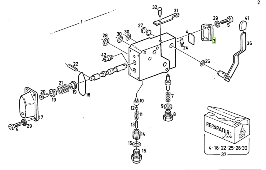

bonsoir je te mets la planche des piè
ces si cela peux t'aider pour le démontage
Marty

Avant de démonter la boîte j’ai quand même voulu essayé une chose
Lorsque j’actionne la commande auxiliaire le relevage se lève par accout et après se baisse normalement lorsque je baisse le relevage
