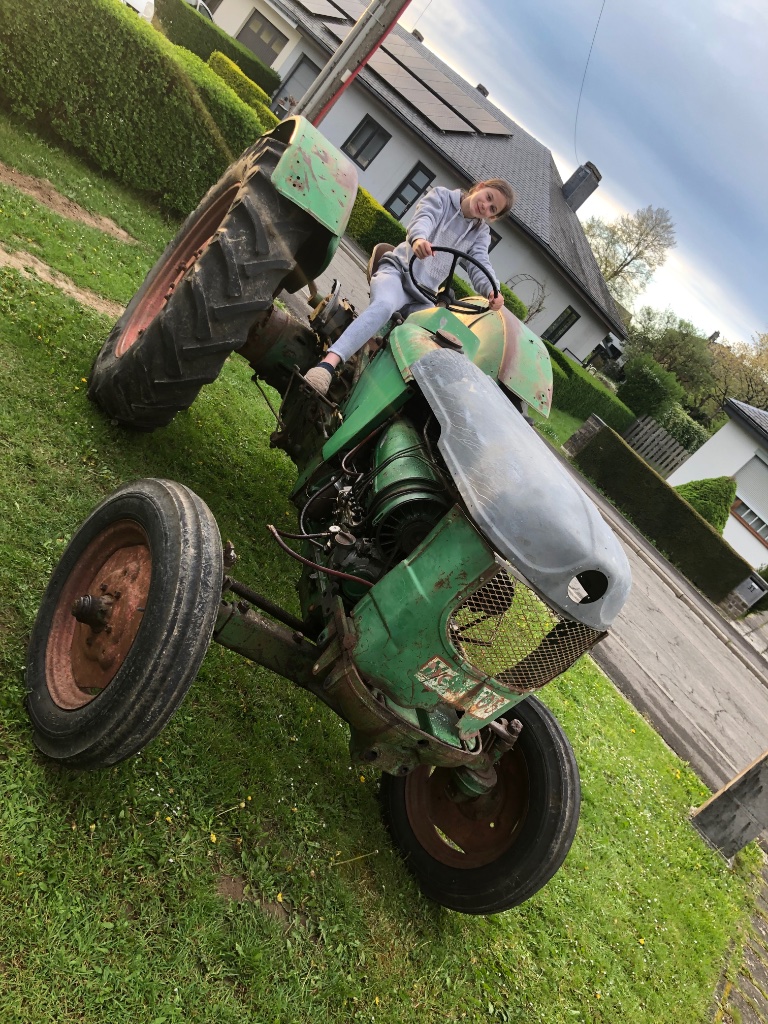

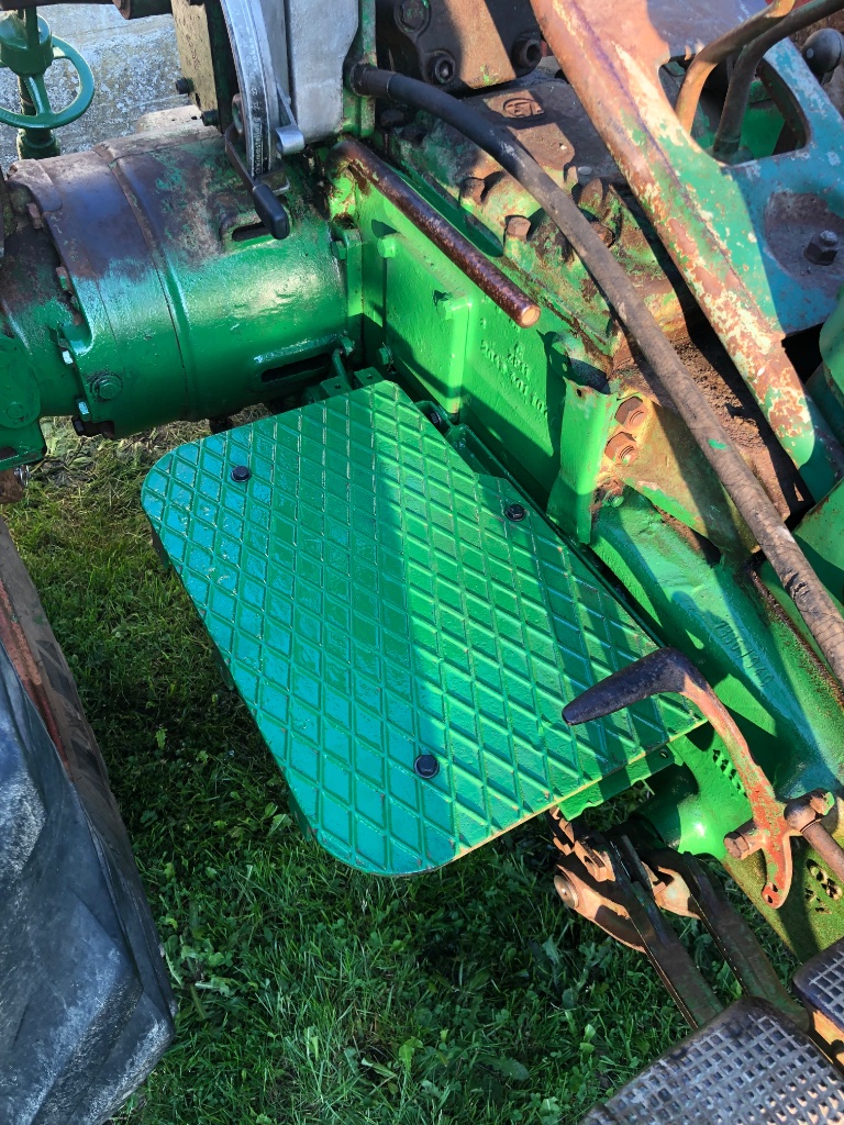

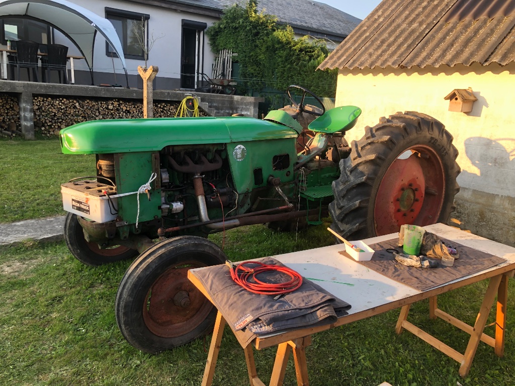

Avant après un mois en sachant qu’il ne tournait pas à l’arrivée
