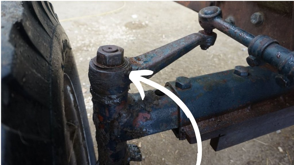

bonjour,
j'ai démonté la rotule de la fusée et je vois qu'il y a une petite clavette. J'ai du mal a savoir si le jeux proviens de la rotule ou de la fusée voir meme de la clavette. Est ce que quelqu'un a l'habitude de ce problème ?
L'ancien proprio m'avais dis qu'un mécano avait soudée la fusée droite a la rotule, je ne pense pas qu'il y est besoin d'en arriver la mais en tout cas la rotule droite n'as pas de jeux.
Si vous avez un conseil.

C'est la fusée qui a le logement trop large poiur la clavette qui va avec la rotule.
J'ai une fusée de rab et ça colle bien avec la rotule. J'ai essayé de mieux caller la clavette en attendant de changer la fuse et tour ce qui va avec !

Salut,
Tu peux expliquer plus clairement où tu as du jeu, car la fusée, c'est l'axe conique sur lequel tu as ton moyeu, si tu as du jeu, il faut resserrer/changer 2 roulements dans le moyeu ou changer la fusée, si usée.
La partie du dessus, ave le tirant de direction, c'est conique avec une clavette, si tu as du jeu à ce niveau, il faut faire sauter la biellette avec un arrache hydraulique ou autre pour changer les 2 bagues du pivot.
Si tu as du jeu dans la rotule, il faut changer la rotule. Il existe des rotules avec un axe dessus, comme la tienne, rien de spécial, c'est courant comme pièce.

Comme dis plus haut sur la partie supérieur de la fusée il y a du jeu ente la fuse et la rotule parce que le logement de la clavette sur la fusée n'est pas bon, j'ai une fusée en rab ou le logement est à la bonne dimension donc il faut que je change ça bientôt et j'en profiterait pour faire les bagues et roulements !

Comme expliqué précédemment par SEBA,la pièce dont tu parles est composée de deux parties :
- un axe horizontal appelé "fusée" et qui supporte le moyeu et la roue
- un axe vertical appelé "pivot" qui permet d'orienter la roue dans la fonction "direction" Ce pivot reçoit la commande de direction par l'intermédiaire du bras de direction lui même commandé par la barre de direction. Barre et bras sont reliés par une "rotule"
La liaison entre pivot et bras se fait par l'intermédiaire d'une clavette, c'est certainement du logement de cette clavette dont tu veux parler.
Il est possible pour un professionnel de ré-usiner la rainure de clavette et mettre une clavette neuve, mais si tu disposes d'un autre pivot, ça peut être judicieux et plus économique de le remplacer.
exemple d'ensemble "pivot/fusée" avec rainure de clavette sur le pivot
Bras de direction qui fait l’intermédiaire entre la rotule de la barre de direction et le pivot
