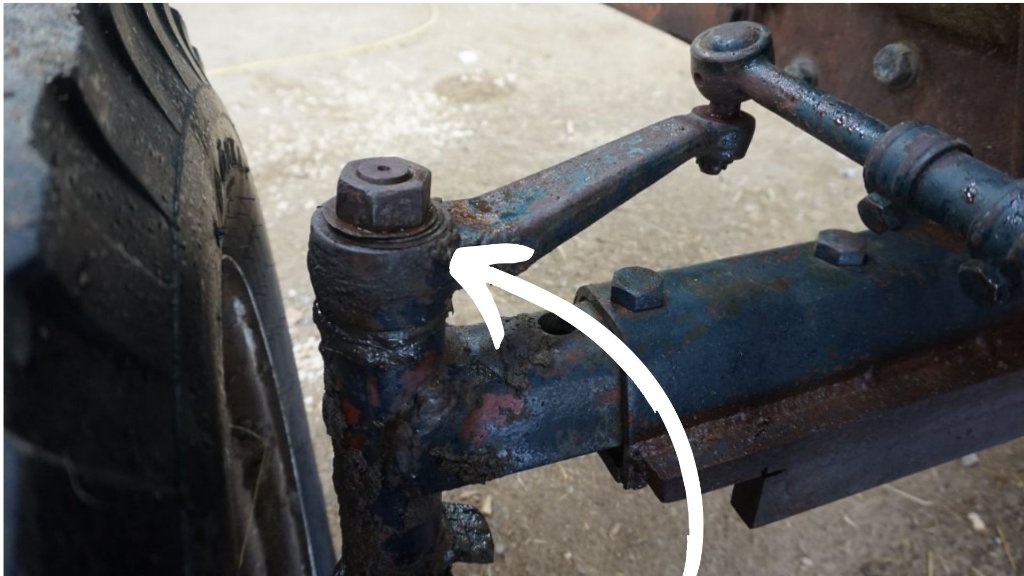

Comme expliqué précédemment par SEBA,la pièce dont tu parles est composée de deux parties :
- un axe horizontal appelé "fusée" et qui supporte le moyeu et la roue
- un axe vertical appelé "pivot" qui permet d'orienter la roue dans la fonction "direction" Ce pivot reçoit la commande de direction par l'intermédiaire du bras de direction lui même commandé par la barre de direction. Barre et bras sont reliés par une "rotule"
La liaison entre pivot et bras se fait par l'intermédiaire d'une clavette, c'est certainement du logement de cette clavette dont tu veux parler.
Il est possible pour un professionnel de ré-usiner la rainure de clavette et mettre une clavette neuve, mais si tu disposes d'un autre pivot, ça peut être judicieux et plus économique de le remplacer.
exemple d'ensemble "pivot/fusée" avec rainure de clavette sur le pivot
Bras de direction qui fait l’intermédiaire entre la rotule de la barre de direction et le pivot

C'est bien parce que tu ne connais pas les bons termes que je me suis permis d'insister.
Donc ton soucis, c'est la liaison bras de direction / pivot au niveau de al clavette.
Ce qui serait bien, c'est de nous mettre quelques photos.
