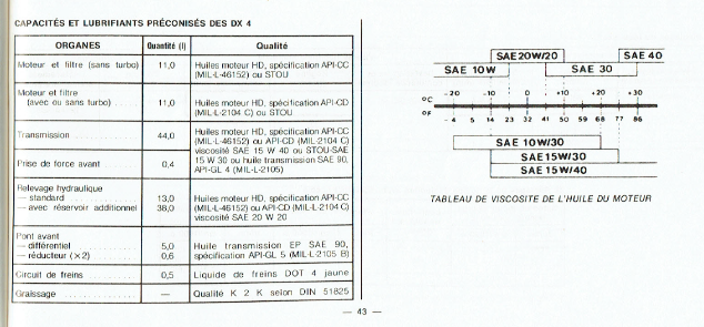

Voici ce que j'ai dans la revue technique :
A priori je peux mettre la même huile dans le moteur et la transmission...
Vous pouvez me confirmer le bon choix pour la durée de vie de mon tracteur ? Je ne veux pas me planter...

Oui c'est ce que je pensait faire. La où je me questionne c'est surtout au niveau de la chimique de l'huile, j'ai peur de mettre une huile trop "moderne" et de lui faire du mal...
Par exemple sur celle de chez directlub, ils indiques : "Cette huile est conseillée pour l'entretien des anciens tracteurs agricole ou matériels TP ne demandant pas des huiles moteurs trop détergentes."
A l'inverse sur celle de chez prodealcenter, à linverse ils disent : "Propriétés :- Grande détergence et dispersivité."
Hormis la viscosité 15w40 et le fait qu'elle soit bien multifonctionnelle (moteur et transmission), quels sont les points à surveiller pour faire son choix ?

Sur un dx la mixture parfaite est :
Une 15w40 moteur et pas trop moderne.
Dans la boîte une 80w90 gl5 et de la 46 dans l'hydraulique.
Pour l'hydraulique si tu partages tes outils avec d'autres tracteur, tu peux mettre de la multi.
Marty
Marty
Re: Type d'huile pour DX 4.30
Ok, je vais partir là-dessus alors. Merci beaucoup
