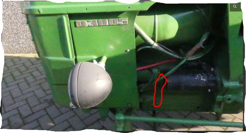

thierry 1968
Messages : 493
Prénom : thierry
Localisation : morbihan
Re: Dépose Démarreur sur D3005
Message par thierry 1968 »
Bonsoir
oui une fois les fil débranché et les vis de fixation enlevé le déboité de quelques centimètres et le faire descendre vers le bas et vers soi et ça doit passé tranquille
A + Thierry

Bonsoir Thierry,
Super ! merçi beaucoup pour ton explication et la photo, c'est exactement ce que je voulais savoir.
Content de savoir qu'il n'y a pas besoin de devoir déposer la dynamo pour sortir le démarreur.

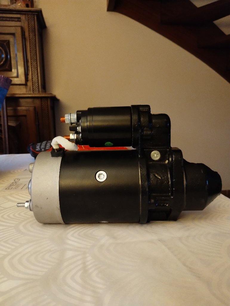

Voici une photo de la pièce neuve:
