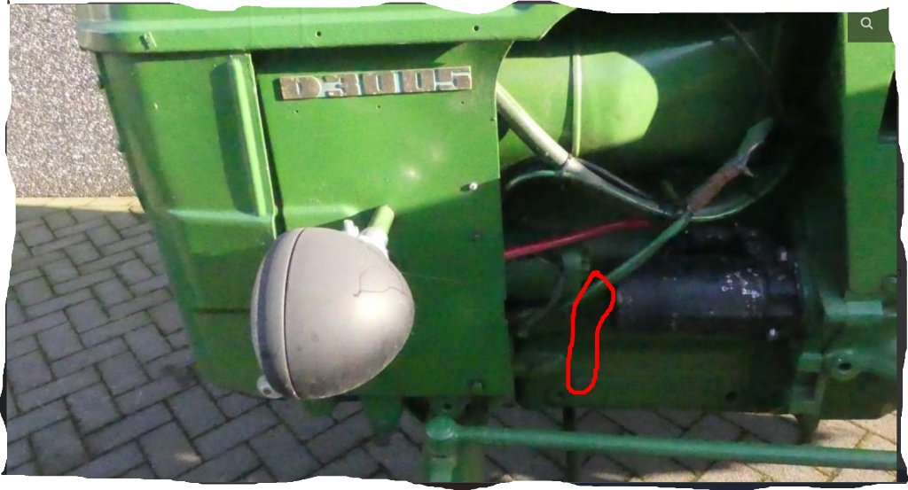

Bonsoir
oui une fois les fil débranché et les vis de fixation enlevé le déboité de quelques centimètres et le faire descendre vers le bas et vers soi et ça doit passé tranquille
A + Thierry
A + Thierry

Bonsoir Thierry,
Super ! merçi beaucoup pour ton explication et la photo, c'est exactement ce que je voulais savoir.
Content de savoir qu'il n'y a pas besoin de devoir déposer la dynamo pour sortir le démarreur.
Quand je l'aurais fait (pas avant avril) je vous posterais une photo de "avant"-"après".
Encore merci pour votre aide à tous.

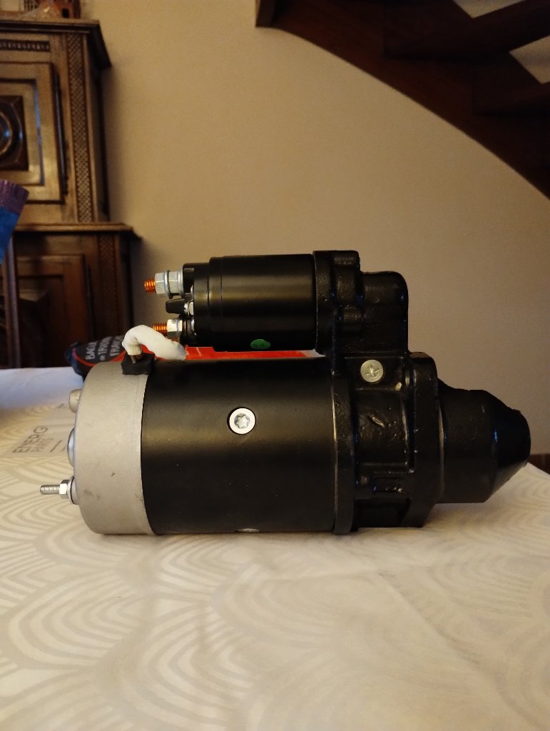

Voici une photo de la pièce neuve:
