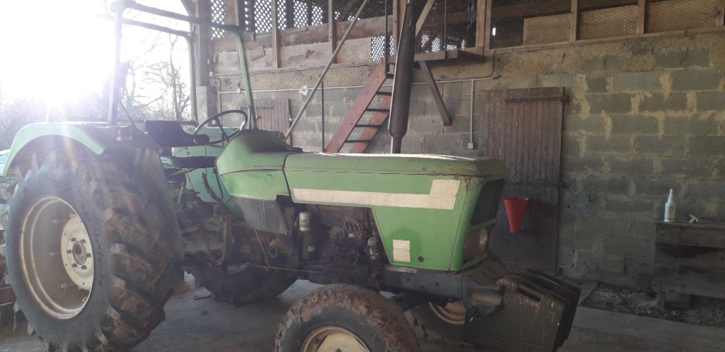

je rechercher un renseignement:
je suis propriétaire d'un Deutz 6507 année 1985,
n'ayant plus de fuel domestique en réserve
je souhaiterais savoir si je peux rouler au GNR avec ce modèle ancien
sans risque pour la pompe à injection ou les injecteurs
sachant que à la fin de l'été je dois décrasser et refaire à la résine RESTOM
le réservoir de carburant,
Merci par avance,
