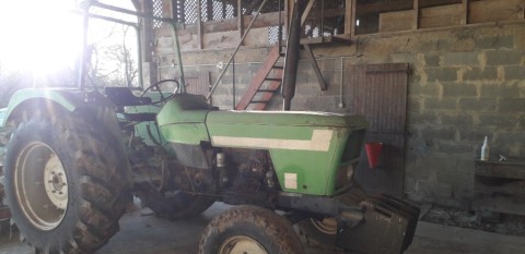

je rechercher un renseignement:
je suis propriétaire d'un Deutz 6507 année 1985,
n'ayant plus de fuel domestique en réserve
je souhaiterais savoir si je peux rouler au GNR avec ce modèle ancien
sans risque pour la pompe à injection ou les injecteurs
sachant que à la fin de l'été je dois décrasser et refaire à la résine RESTOM
le réservoir de carburant,
Merci par avance,
Merci par avance,

Merci pour votre retour,
mais GNR ou gasoil actuel est ce sans risque pour les injecteurs ou pompe à injection
de ce modèle datant de 1985 ?

Re: Deutz 6507 année 1985 - passage au GNR
Gnr ou gazole blanc pas de soucis bien au contraire.
Il faut juste éviter de le mélanger avec du fioul domestique.
Marty
Marty
je rajouterai juste que, une autre différence qu'il existe entre le GNR/gasoil blanc et le fioul domestique est que le fioul peut se stocker plusieurs années sans s'altérer.
Alors que le GNR/gasoil blanc se conserve entre 6 et 12 mois.
Sinon aucun soucis à utiliser l'un ou l'autre pour le moteur.
