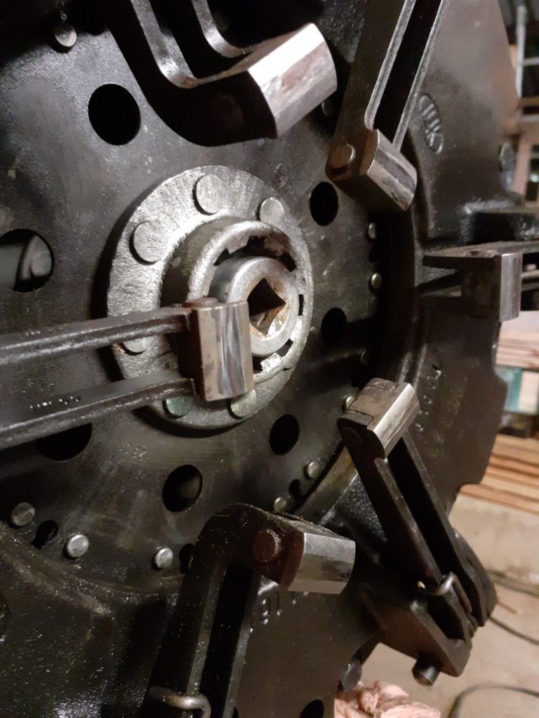

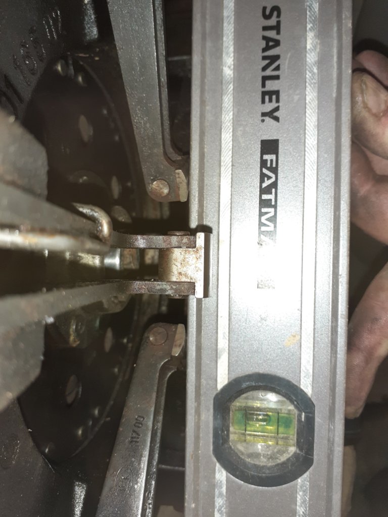

Les nouvelles d'une séance un peu moyenne, j'ai monté l'embrayage et pris les cotes:
- les doigts par rapport au plan du volant moteur: avancement= 113mm pto=142 soit environs K=37 et L=8 pas si loin des cotes de la doc de chalenger74 (k=36 et L=11)
- j'ai recoupé avec la méthode Marty: mesure par rapport au plan de fixation cloche d'embrayage sur moteur et là je trouve 17mm de garde au lieu des 3 mm préconisés
Du coup j'ai commencé à régler les doigts d'avancements jusqu'à une garde de 6mm au lieu des 3mm préconisés (K environs 26) mais j'ai arrêté car je trouve que la butée va venir porter sur un "angle" des doigts et plus sur leur plat. L'autre sujet c'est que le réglage est délicat en s'appuyant sur une mesure au pied à coulisse, il faut que je trouve un palpeur pour que ce soit plus précis... et que les doigts soient sur le même plan.
Pas très sûr de parvenir à expliquer clairement le sujet!
le niveau porte sur un angle des doigts
