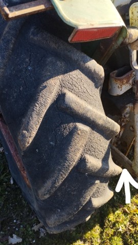

J'ai l'occasion d'acquérir un Deutz D3006 pas trop cher (1000e). Bon les pneus d'origine sont foutus mais ce n'est pas trop le sujet.
Je me pose la question des différentes versions de ce tracteur que je ne connais absolument pas. En effet, celui que j'ai pu voir possède des bras de relevage courbés et non pas droits comme j'ai pu le constater par ailleurs. La photo n'est pas dingue car quand j'ai vu ce tracteur je n'avais pas tiqué sur ce point. A comparer avec des bras "droits" toujours sur un D3006 Du coup j'ai 2 questions:
La première c'est que le tracteur qui m'intéresse n'a pas de ridoirs pour écarter ou resserrer les bras en fonction de l'outil à ateler ou en cas de devers sur le terrain. C'est normal d'après vous?
Deuxième question : Les bras sont vraiment collés au chassis. Ce qui fait que j'ai l'impression qu'on ne peut pas vraiment les resserer en cas de besoin. Encore désolé pour la photo pas précise mais on voit bien que la premiere partie du bras est collé à la partie centrale du chassis... Ca vous parle? Voilà, merci pour vos lumières et à bientôt sur le forum

Le tracteur que tu es sur le point d'acheter est tout simplement un tracteur spécialisé dit vigneron. Il est équipé de trompettes plus courte qu'un standard de manière à réduire la voie pour passer entre les rangs de vignes .

Marty a tout dit, c'est un modèle spécifique, étroit, maintenant pour 1000€ c'est correct s'il n'a aucun problème et encore mieux si t'as tous les documents qui vont avec.
