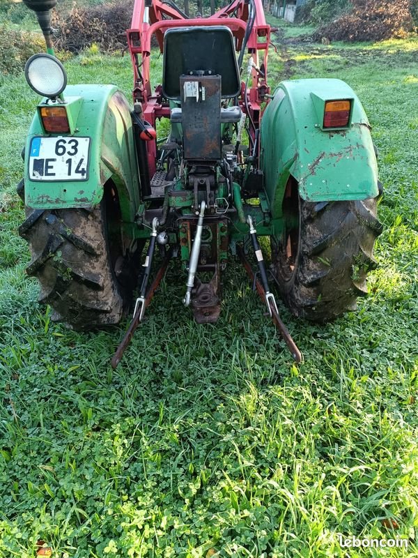

J'ai l'occasion d'acquérir un Deutz D3006 pas trop cher (1000e). Bon les pneus d'origine sont foutus mais ce n'est pas trop le sujet.
Je me pose la question des différentes versions de ce tracteur que je ne connais absolument pas. En effet, celui que j'ai pu voir possède des bras de relevage courbés et non pas droits comme j'ai pu le constater par ailleurs. La photo n'est pas dingue car quand j'ai vu ce tracteur je n'avais pas tiqué sur ce point.
A comparer avec des bras "droits" toujours sur un D3006
Bras Droits
Bras Droits
Du coup j'ai 2 questions:
La première c'est que le tracteur qui m'intéresse n'a pas de ridoirs pour écarter ou resserrer les bras en fonction de l'outil à ateler ou en cas de devers sur le terrain. C'est normal d'après vous?

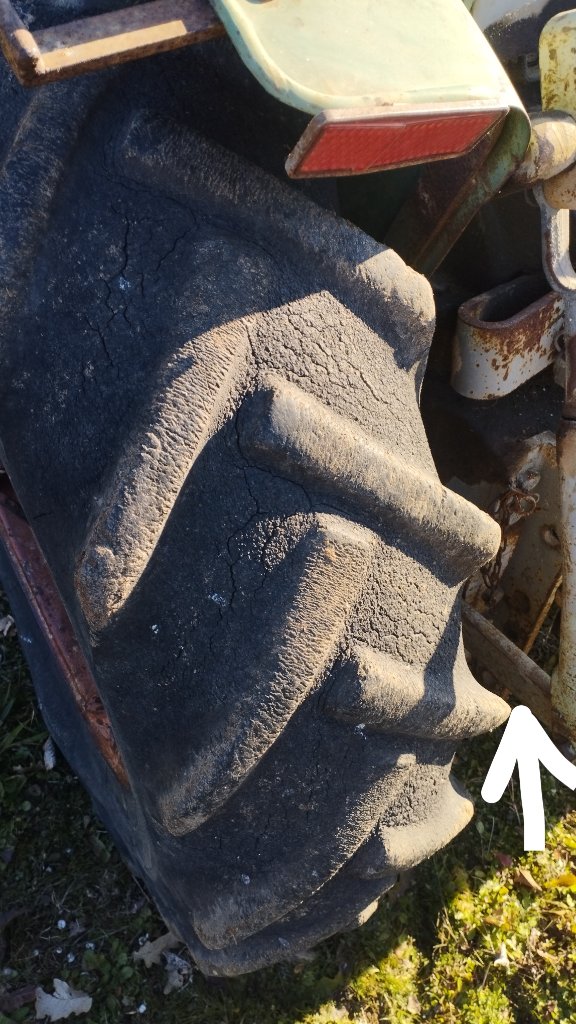

Deuxième question : Les bras sont vraiment collés au chassis. Ce qui fait que j'ai l'impression qu'on ne peut pas vraiment les resserer en cas de besoin. Encore désolé pour la photo pas précise mais on voit bien que la premiere partie du bras est collé à la partie centrale du chassis... Ca vous parle?
Bras qui longe la partie centrale du chassis
Voilà, merci pour vos lumières et à bientôt sur le forum
Guillaume

Le tracteur que tu es sur le point d'acheter est tout simplement un tracteur spécialisé dit vigneron. Il est équipé de trompettes plus courte qu'un standard de manière à réduire la voie pour passer entre les rangs de vignes .
1000€ , il faut voir l'état mais pour moi ce n'est pas cher.
Marty.

Marty a tout dit, c'est un modèle spécifique, étroit, maintenant pour 1000€ c'est correct s'il n'a aucun problème et encore mieux si t'as tous les documents qui vont avec.
Les pneus, pour moins de 1000€ t'en as 4 neufs par contre, si le tracteur a des problèmes moteur, mieux vaut passer ton chemin, c'est galère à trouver des pièces pour ce moteur 2 cylindres, j'en sais quelque chose ;-) :grin:
Faudrait aussi savoir l'usage que tu veux en faire, parce que c'est pas super adapter pour faire de la route ou sur terrains en pente ou aller au bois avec, ça risque de manquer de stabilité et d'adhérence.
