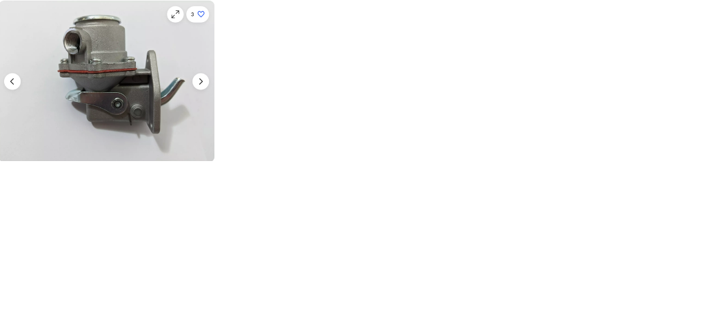

tu dois avoir ce genre de pompette qui sert à l'amorçage et au gavage de tes deux pompe à injections. dans cette pompe il y a un tamis sous le couvercle en tôle et situ l'ouvre en deux tu y trouveras une membrane qui arrive à se percée avec le temps.
avant de la démonter tu peux contrôler son fonctionnement avec le petit levier manuel en dessous.
si tu le fait chauffer sans échappement : est-ce qu'il fume toujours sur ce cylindre ???

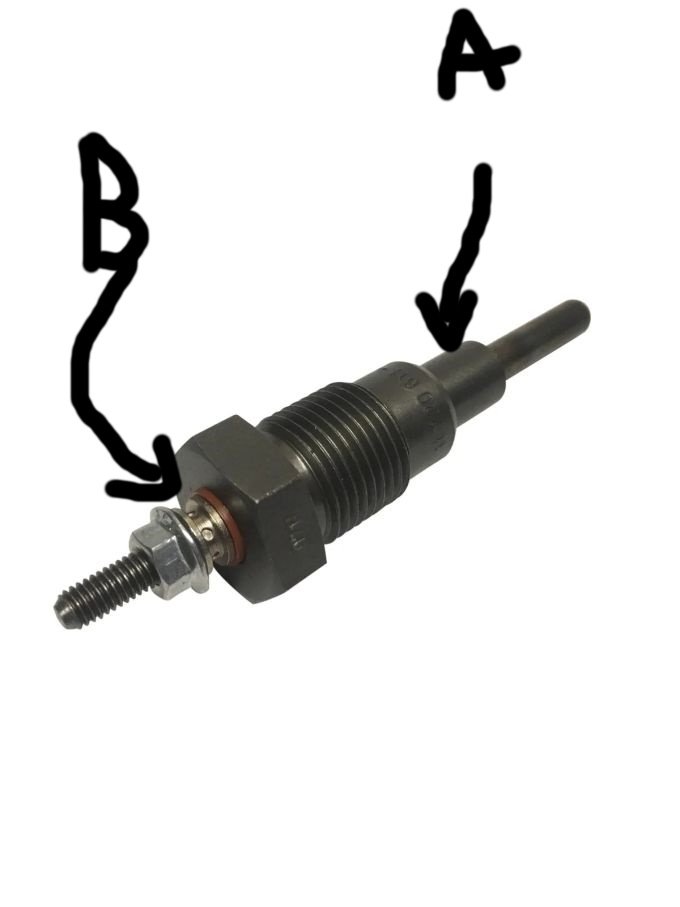

Quand il est chaud il ne fume plus (voir vidéo)
La bougie était ressorti (A), j'ai donc resserré le petit écrou (B)
j'essai tantôt et je te tien au courant

Re: moteur qui tourne mal
Message par Emilien7890 »
merci, problème résolu
