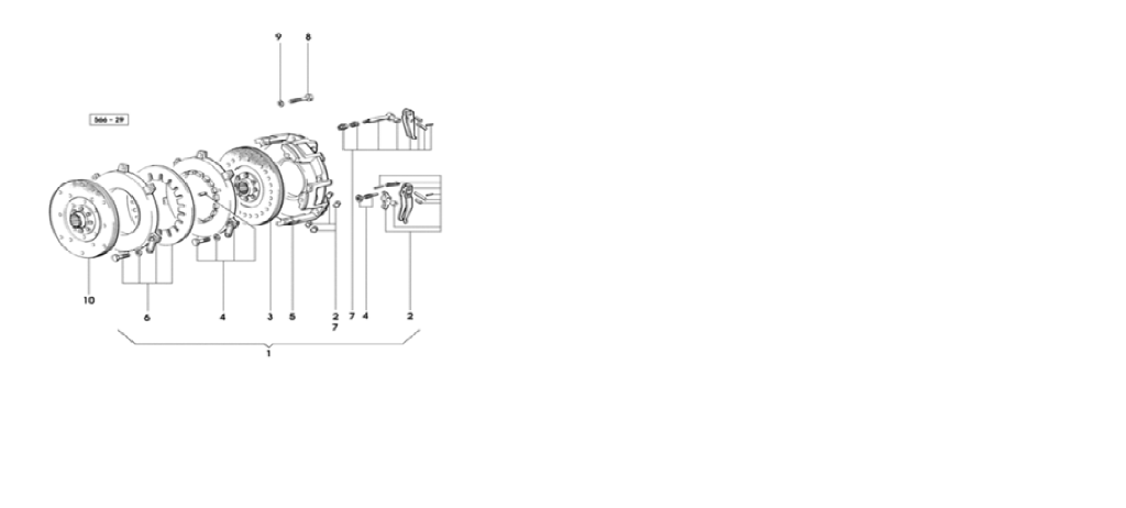

bonjour, est-ce que quelqu'un a une vue éclatée de l'ensemble de l'embrayage de la PTO d'un SAME aster 60cv? ou les coordonnées pour la récupérer
. Merci.
- marty49
- Messages : 1420
- Tracteur(s) : deutz 4006
Re: probleme embrayage same aster
je ne sais pas si cela vas t'aider à grand chose.
c'est un embrayage bi disque comme tous ceux montés pour avancement et PTO.
marty.
marty.
