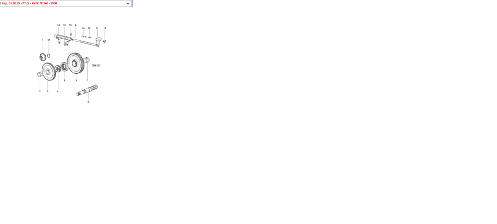

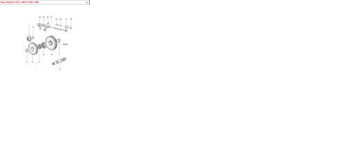

PTO 540/1000
PTO 540/1000
c'est monter comme ca donc facile de connaitre le sens du levier .
petit pignon qui entraine un grand pignon = petite vitesse
grand pignon qui entraine un petit pignon = grande vitesse
bonne réflexion...
en fait ca ne devait pas être une histoire goupille mais le patin repère 15 qui se bouffe.
marty

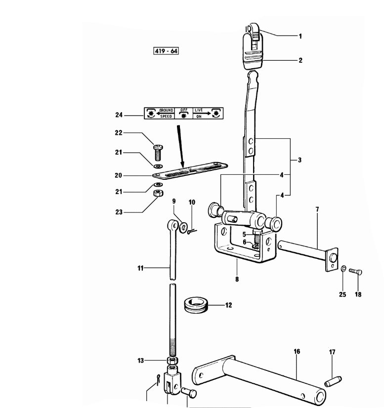

pour le sélecteur de PDF , par rapport a l'étiquette sur le catalogue pièces c'est prise de force moteur et transmission ( donc proportionnelle a l'avancement )
donc faire un essaie avec le sélecteur vers l'avant et faire déplacé le tracteur en marche avant et marche arrière et voir ci l'arbre de sortie de PDF tourne soit a droite ou a gauche selon le sens du déplacement du tracteur
A + Thierry

Vers l'arrière c'est la fonction prise de force en mouvement avec le moteur direct avec le levier débrayage / embrayage ( avec le levier qui est dure )
vers l'avant c'est entrainement de la prise de force entrainé par la boite de vitesse selon la vitesse Km/h et le sens de rotation selon le sens du tracteur ( marche avant/ arrière)
Et derrière le tracteur tu doit avoir un autre petit levier pour la sélection 540 / 1OOO Tr/mm ou
540 / 750 Tr/mm
A + Thierry
