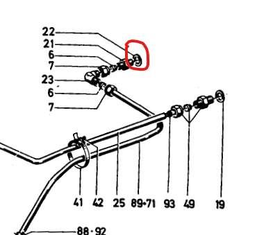

Bon sinon, la fuite hydraulique que j'avais provenait d'un joint complètement écrasé au niveau du retour hydraulique. Démontage, changement du joint, et zou c'est reparti
