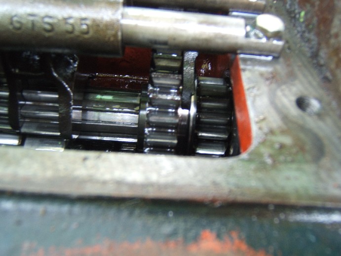

Petite question à 2 balles: comment savoir si ma boite est synchro ou non?
J'ai donc remonté ma fourchette tt à l'heure et comme je l'avais constaté au démontage il y a pas mal de jeu une fois la gamme rapide enclanchée: de l'ordre de 3 à 4 bon millimètres entre l'arbre et la courronne, ce qui est beaucoup au vu du peu d'engagement qu'a la courronne sur le pignon en temps normal. La fourchette est diminuée par l'usure de 2 à 3 mm par rapport à une autre en meilleur état. (on le voit sur la photo malgré le peu de place dont je disposais)
C'est sûr qu'un démontage complet serait l'ideal pour faire le point mais je n'ai ni le temps ni les moyens d'entamer ce gros chantier pour l'instant (en plus, le tracteur est équipé d'une cabine et d'un chargeur qu'il faudra entièrement démonter!) car j'ai un gros chantier de bois à terminer...
J'ai donc bien envie de changer uniquement la fourchette en question dans un premier temps pour voir si ça change qquechose: ça me couterait moins cher et me permetterait de finir mon chantier car je n' aurai plus besoin du tracteur pendant un certain temps après ça et je pourrais donc l'immobiliser plus tard. Est ce que je prends des risques d'après vous?

Re: boite D4507
Non perso je commencerais par ca ,la fourchette

Ok khd. Bon ben si personne n'y voit d'inconvénients, je vais essayer de commander ça (en neuf de préference) cette semaine. Je vous tiens au courant... Cordialement
Re: boite D4507
N'empêche, il est bien bouffé le pignon. C'est celui des gammes, c'est ça? C'est pas le genre de truc qui arrive quand on force le passage sans s'arrêter complètement?

Re: boite D4507
Ben justement, comme je l'ai écris plus haut, j'ai un doute sur la forme des dents de l'arbre d'entrée de boite. L'idéal serait d'avoir une photo (j'en ai vu une d'un arbre de D40 sur une annonce: il ressemblait au miens sur mes photos et etait apparement en bon état d'après le vendeur) ou un extrait de RTA en gros plan (car l'image que j'ai vu sur informatique chez deutz était petite et pas très net) , à moins que quelqu'un en ait déjà démonté ou vu en bon état?
Une chose est sûre, c'est que je ne suis pas du genre bourrin avec mon matériel, en 10 ans je n'ai jamais fais grincer une vitesse sur ce tracteur. De plus, quand j'ai effectuée la vidange dernièrement, et qui n'avait sans doute pas été faite depuis des lustres car l'huile était noire comme pour une vidange moteur, je n'ai constaté aucune limaille ou éclats de métal...
