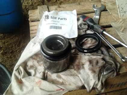

Voilà, c'est fait, j'ai réussi à changer le joint du piston de relevage.
Cool! Merci encore pour vos conseils.
Mais hélas, le relevage hoquete encore mais moins ...

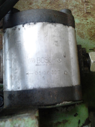

Puis je remplacer ma pompe par une pompe avec un débit de 14 cc/tpm au lieu de ma pompe actuelle qui fait 11 cc/tpm (voir photo) ?
Dois je penser aussi a des joints ?

Oui tu peux changer la pompe ! C'est exactement ce que j'ai fait (11cc -> 14cc) !

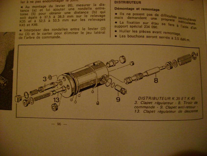

Je me suis un peu rencardé pour le miens qui a les mêmes symptômes. Comme l'a aussi indiqué thierry 1968, je pencherai plus pour un soucis de distributeur principal: clapet anti retour ou fuite interne dans le distributeur (non réparable) qu'il faudrait donc changer en entier.
Vu le prix d'un tout petit clapet anti retour (n°9 sur l'éclaté:170€ Ht !), j'imagine même pas le prix d'un distributeur complet...Et en occasion, faudrait être sûr que c'est un bon avant d'acheter, vu que c'est une "maladie" courante sur ces séries de deutz. Je vais donc faire comme toi et changer mon joint de piston, j'aviserai ensuite...

Suite des aventures du relevage qui hoquette: j'ai changé la pompe de départ (déjà changé par l'ancien propriétaire -18cc) contre une pompe de 14cc.
Au final, j'ai un relevage moins réactif et qui hoquette seulement quand l'huile est chaude... c'est déjà un plus.
Quand j'aurai du temps, je me pencherai vers le dernier élément que je n'ai pas changé: le distributeur principal (aie, aie, aie).

sur le miens j'ai changé le joint de piston et il hoquette toujours autant. La pompe, tant qu'elle marche correctement je ne vais pas y toucher pour l'instant. Par contre j'ai récupéré un bloc relevage de 4506 ce week end: je vais essayer son distributeur principal sur mon 4507 pour voir ce que ça donne dès que j'aurai du temps...
