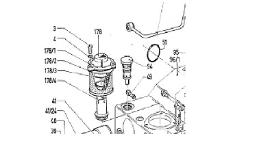

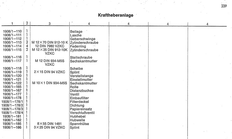

extrait du part list allemand du D5006 ou comment devrait être mon système.
ce qui me gène c'est la pièce 178/4 que je ne sais pas ou si je peux la démonter pour monter le filtre N°2

Non la hauteur ce n'est pas le problème, le problème c'est de pouvoir ou savoir démonter la pièce 178/4 du part list pour pouvoir mettre le robinet plastique et changer le systeme de filtre que ce soit le 60mm ou le 100 avec rehausse.
Merci quand même.
