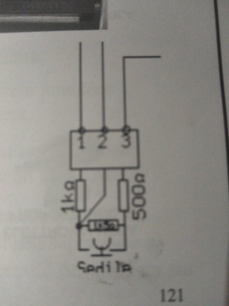

Bon alors démontage /remontage de l'assise nettoyage et resserage des petites broches de la fiche, ça marche beaucoup mieux, résultat une seule mais nouvelle erreur : T15.
Les valeurs de résistance du capteur de siège sont 1,5 kohm repos et 3 kohm assis dessus.

tu peux me faire une photo de ta connexion de siège. voir mçeme une photo du tracteur.
on est bien d'accord que ton tracteur a un inverseur hydraulique. une palette orange à gauche du volant pour avant arrière.
j'essais de te trouver le schéma du capteur de siège. il y en a deux modèles un avec une palette et un autre ou c'est deux pièce qui vienne face à face.
selon les numéro de série du tracteur

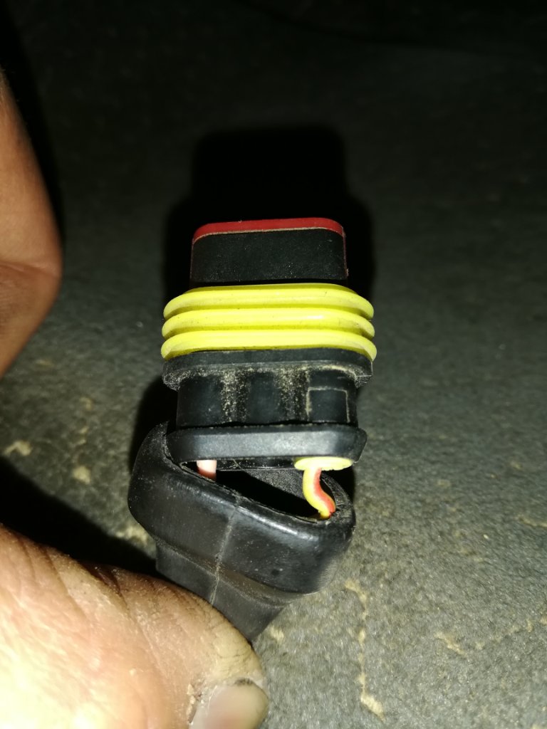

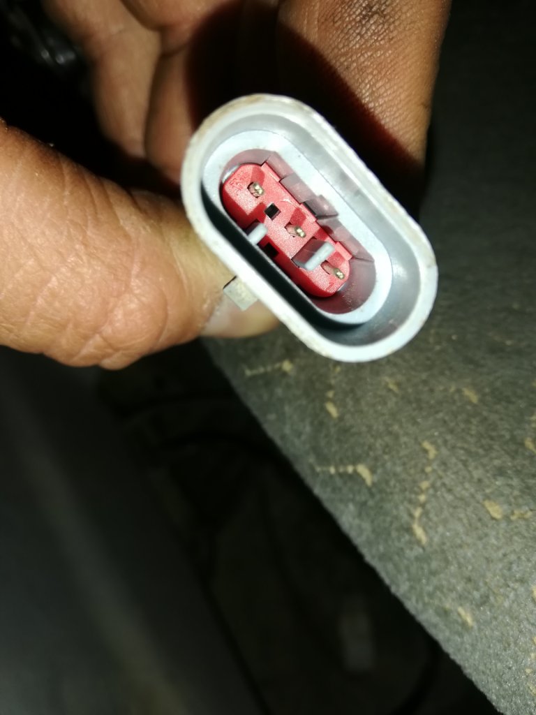

Oui palette orange a gauche du volant.
Je mets une photo tout à l'heure.

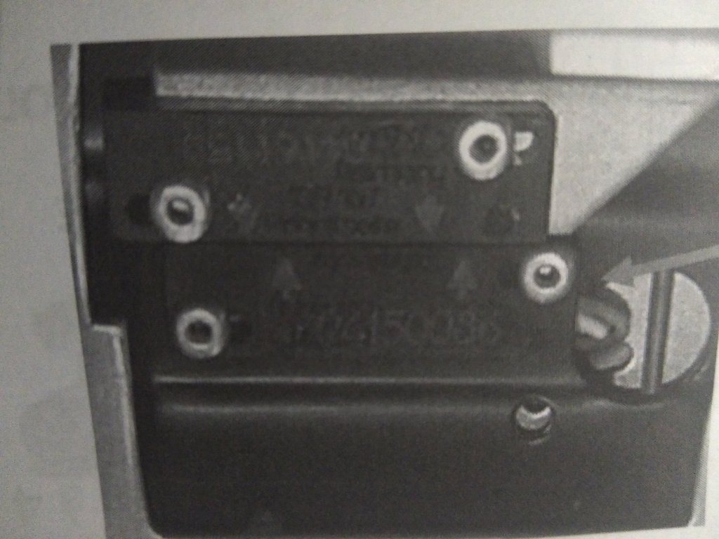

/attachment]
Marty
capteur de siège grammerMarty

je ne connais pas ce montage avec deux fils
il ne peu pas y avoir eu une inversion de connexions .il n'y a pas une autre prise qui traine dans les environs et pas d'étiquette sur la connexion

Re: Erreur frutteto 3
Non il n'y a que l'alim du siège pneumatiques. Je vois pas ce qu'il y'a d'écrits sur le composants du milieu.
