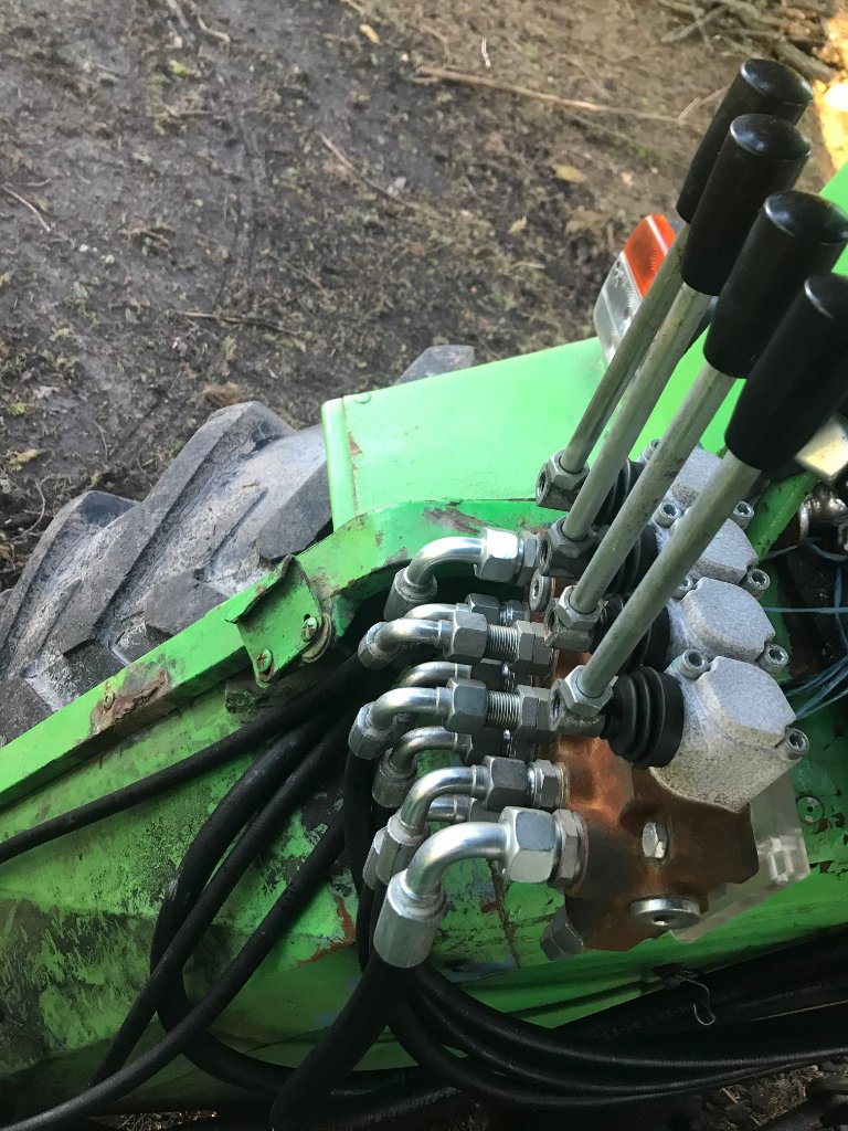

Le chargeur été sur le tracteur quand je l'ai acheté et j'ai change de distributeur en octobre pour la fourche parce qu'il fuyait de tous les côtés ainsi que tous les câbles très endommagé et j'en ai profité pour rajouter 1 voie pouvoir mettre des outils à l'arrière (l'ancien distri était un simple effet + 2 double effet).
Ci-joint les photos demandées:

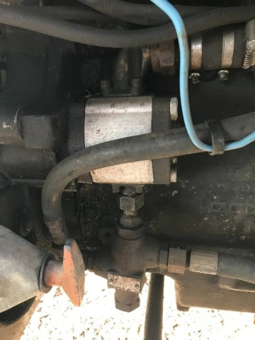

le petit tuyau sortie de pompe hydraulique vas où ?
ton distributeur de chargeur prend son alimentation où ?
le tuyau qui arrive sur P viens d'où ?

Merci pour tes photos, mais on n'arrive pas à voir comment est branché ton bloc de distributeurs, par rapport au distributeur sur le bloc relevage. Même chose pour ta pompe hydraulique et direction.

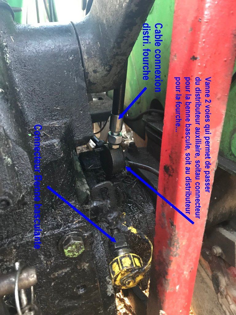

Ci-joint la photo pour l'explication de la connexion du distributeur pour la fourche.
Concernant la direction assistée il y a un gros boitier sous le volant.

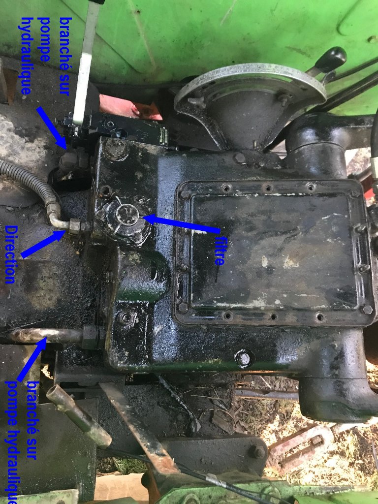

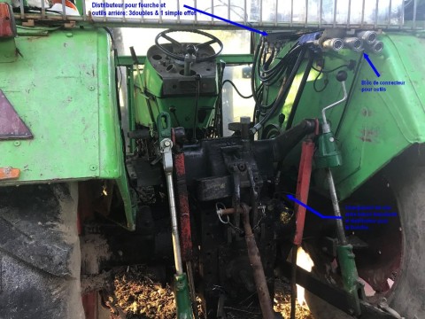

Ci-joint les photos manquantes avec les explications.
Concernant la direction: l'hydraulique par du tuyau sous le filtre et monte au boitier sous le volant. du boitier au volant repartent trois cable hydraulique dont deux vont vers le vérin de direction et le dernier vers la pompe. .
Autre photo: vue du

Autre photo, celle de la valve de pression une fois que j'ai dévissé le bouchon et enlever le ressort. je n'arrive pas à sortir quoi que ce soit d'autre avec les doigts. Concernant les tiroirs du distributeur. je vois les ressorts mais comment fait on pour faire sortir le reste avec le distributeur en place?

Dans la valve sous la pompe tu dois avoir un boisseau qui coulisse librement ressort enlevé. Marty
