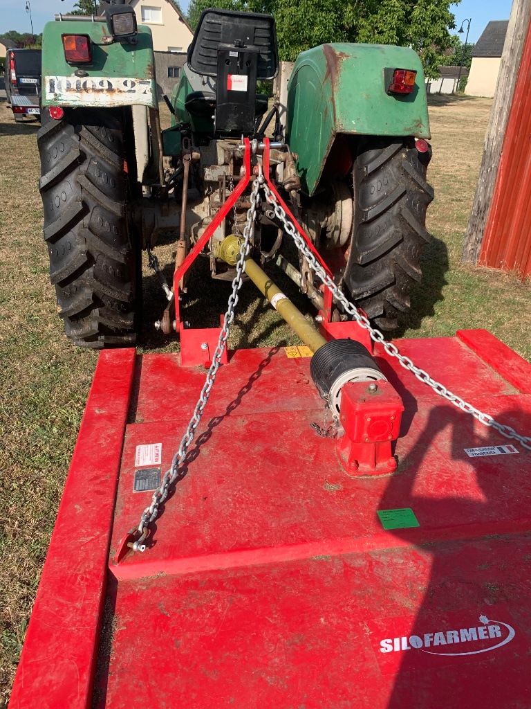

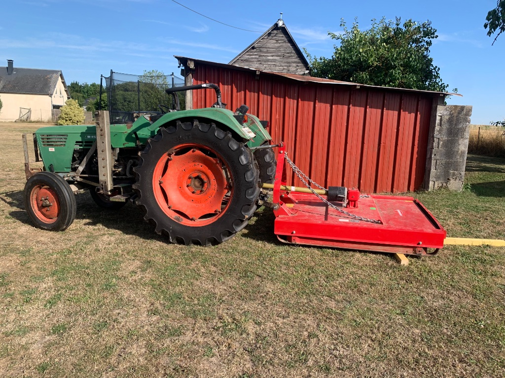

Nouveau jouet à la maison!
Cet été c’est vidange moteur, je crois que la dernière a quelques années deja !

Sympa la tondeuse à gazon.
- Messages : 13280
Re: Deutz D4506 de 1974
Elle a fait du bon boulot dans les ronciers !

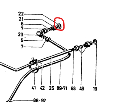

Bon sinon, la fuite hydraulique que j'avais provenait d'un joint complètement écrasé au niveau du retour hydraulique. Démontage, changement du joint, et zou c'est reparti
Sinon je dois changer mes garnitures de frein à main. Il n'y en avait plus du tout sur une des 2 machoires. C'est commandé, ce sera remplacé à la fin août !
