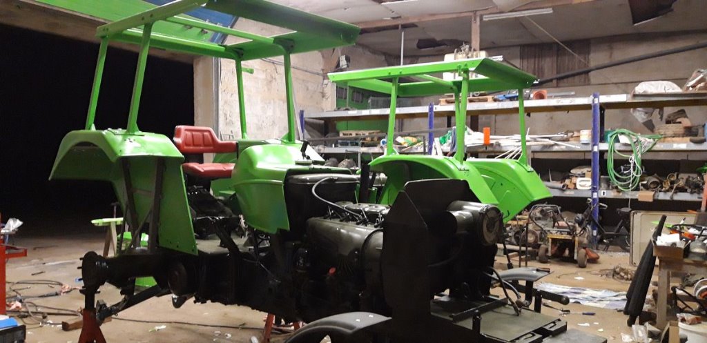

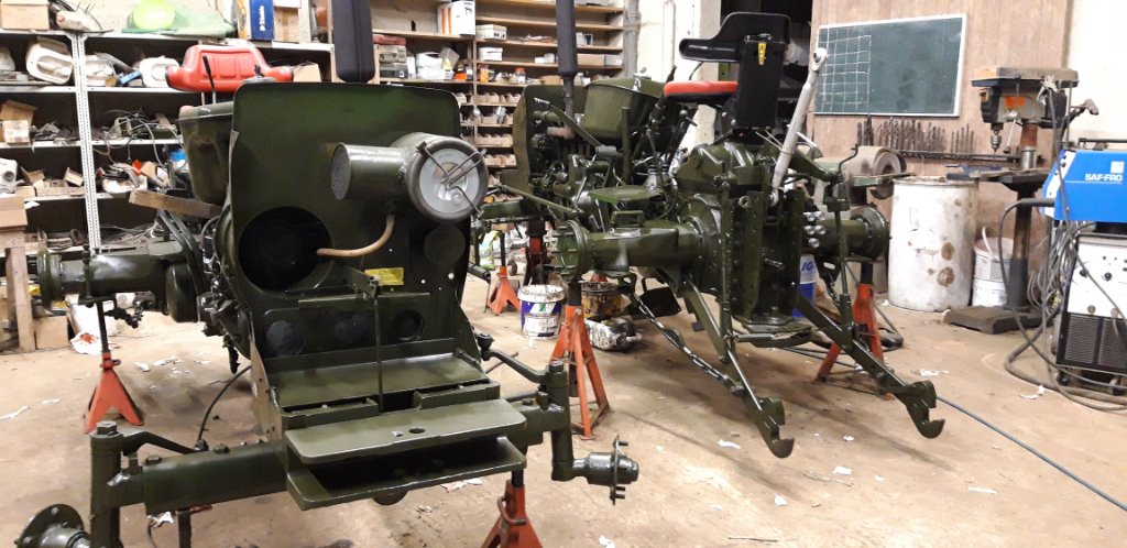

Me revoilà, le moteur de mon 6806 est remonté. Je viens de peindre les châssis du 6806 et du 7206. Etant après 1974 j'ai utilisé du marron brun, vendu pour la couleur d'origine par le fournisseur, le résultat fait un peu vert militaire.
La question est de savoir si je dois peindre le tableau de bord de la même couleur ou bien en noir ?

Noir ;-)

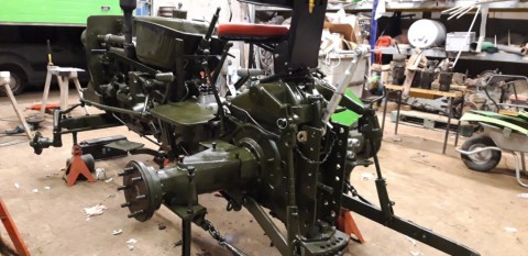

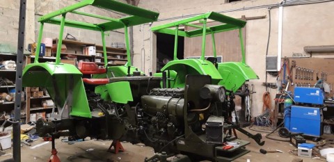

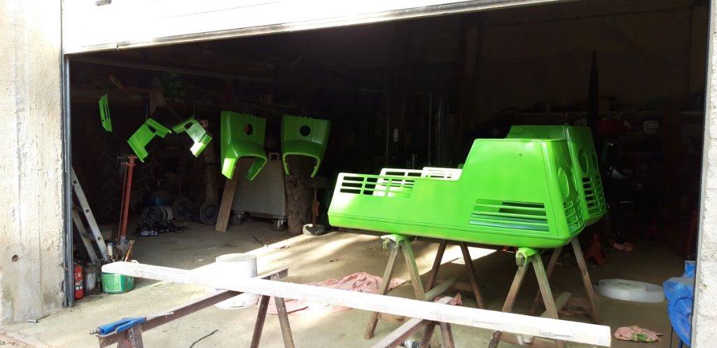

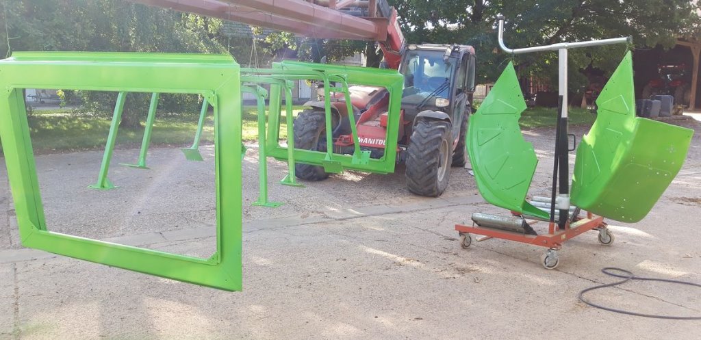

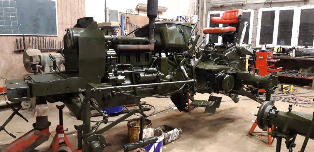

Les pièces de carrosserie sont parties au sablage.
Après le remontage du moteur du 6806, je viens de terminer la peinture des 2 châssis du 6806 et du 7206 et de remonter quelques accessoires.

Message par isoxyde »
La restauration continue...
