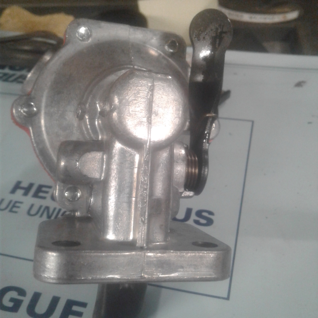

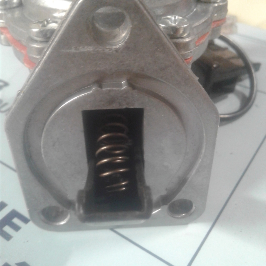

Icare 34200 a raison, avec les pompes à membrane, si elle n'a pas un système de bac de récupération avec un trou d'évacuation vers l'extérieur, le gazole s'écoule dans le carter d'huile. On peut s'en rendre compte de trois façons :
- L'huile sent le gazole - constat qui peut être fait lors du contrôle du niveau d'huile
- Le niveau d'huile moteur est plus haut que d'habitude
- La fuite est telle que la pompe à injection se désamorce et c'est la panne
pascal87
Messages : 399
Prénom : Pascal
Localisation : AMBAZAC 87240
Re: F3L1011 sur scie à béton LissMac
Message par pascal87 »

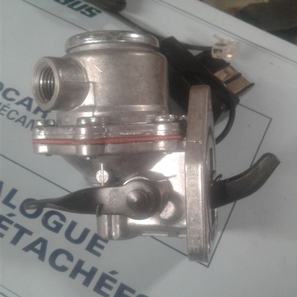

Voici comment se présente une pompe à membrane pour un DEUTZ FxL912
Il n'y a pas de trou dessous !
C'est par cette fenêtre que le gazole de la pompe peut aller dans le carter d'huile.
