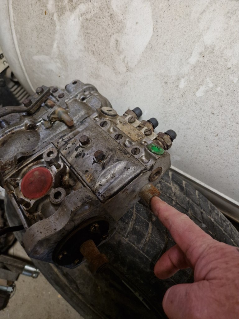

Le bouchon au bout de mon doigt

marty49 a écrit : 12 mars 2025, 16:17 Bon par passion je me suis levé de mon canapé pour confirmer mes avances. Il y a 3 mm entre le dos du bouchon et le carter de distribution. Donc à oublier
Marty
Ah dommage !

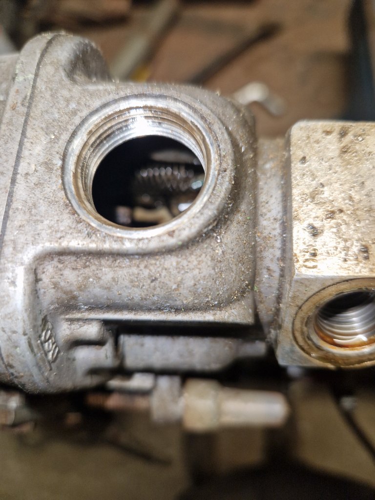

par le bouchon de remplissage du régul on peu attraper la crémaillère.
marty

Tu peux aussi démonter le régulateur, ça se fait bien si on va doucement.
Il y a juste 6 vis à dévisser, prendre un tournevis plat de 8mm avec un embout hexagonal pour forcer sans abîmer les têtes de vis.
Ensuite délicatement enlever le ressort puis la commande de crémaillère avec un petit tournevis plat.
