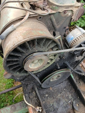

j'ait commencer pas nettoyer les contacte au bougie car uniquement la premier recevez du courent maintenant les 4 marche et la salière rougie bien j'ait ensuite démonter le filtre a aire (qui et vraiment sale)
et enfin j'ait tenter un démarrage
j'ait l'impression qui il claque beaucoup mais il a pas tourner depuis longtemps et il était froid (jour ferrier je l'ait fait tourner moins de 1min)

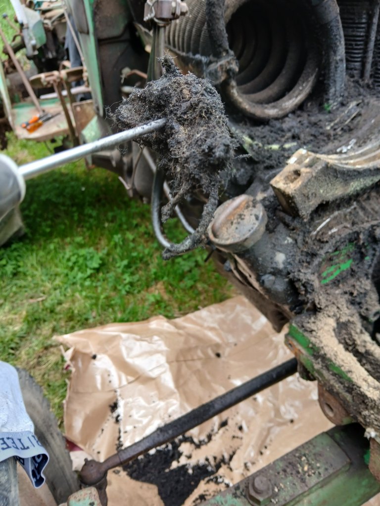

il tourne c'est confirmer et j'en ait ras le bol de travailler dans la crasse dont j'ait démonter les capot et j'ait bien fait ... et même une sourie
je vais passer un coups de karcher
voila pour aujourd'hui

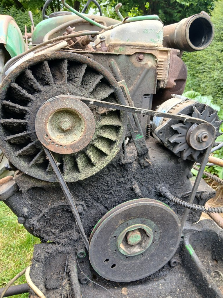

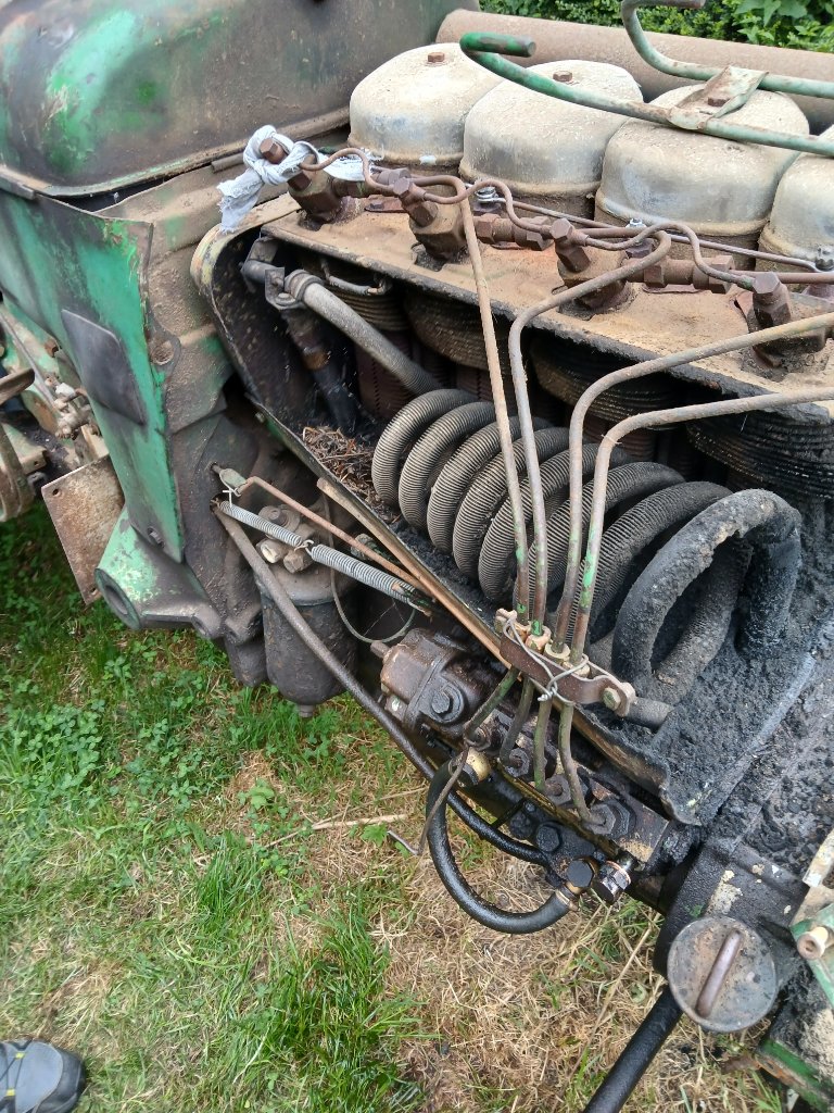

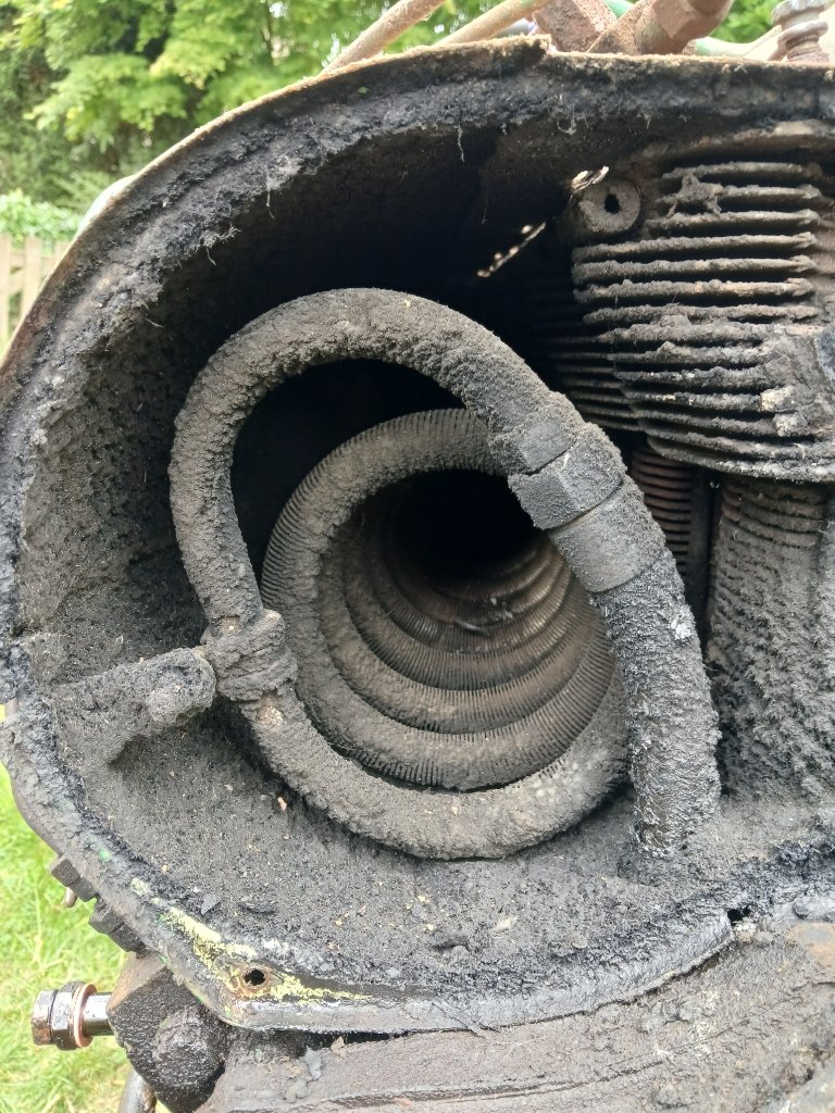

Vu l'état d'encrassement du refroidisseur d'huile et des ailettes de chemises et culasse, et compte tenu du fait que ça doit pas dater d'hier, il est probable que ce moteur a du surchauffer un minimum.
Ce qui veut dire cylindrées probablement usées d'où ces symptômes divers.

Il a aiter arrêté pendant 10 ans une bonne partie de la crasse à dut s'accumuler après
et pour les ailettes elle sont encrassé mais que sur 1/4 du premier cylindre et pareille pour le refroidisseur d'huile
uniquement le début et encrassé sa devrait donc aller si il n'a pas trop tiré
Je vais tester le capteur de température moteur si il marche encore il a pas du trop surchauffé
Merci pour l'aide
Malo
