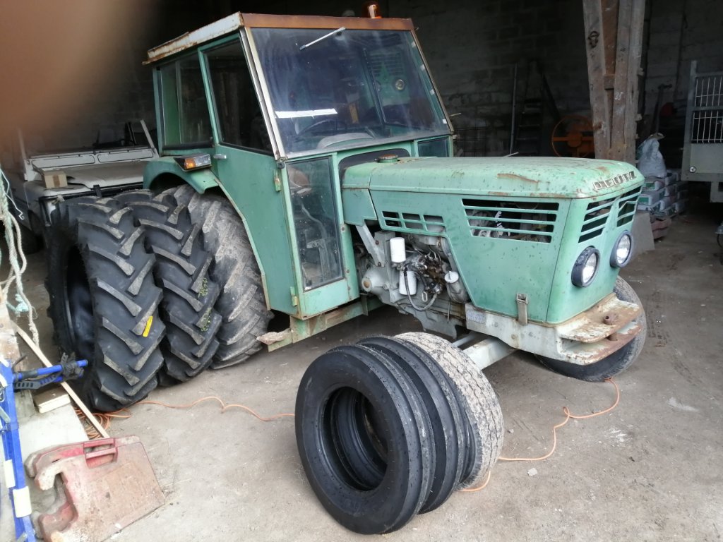

Acquisition de la semaine :
Messages : 13268
Re: Autour d'un 8006
Quelles montes alors ?
