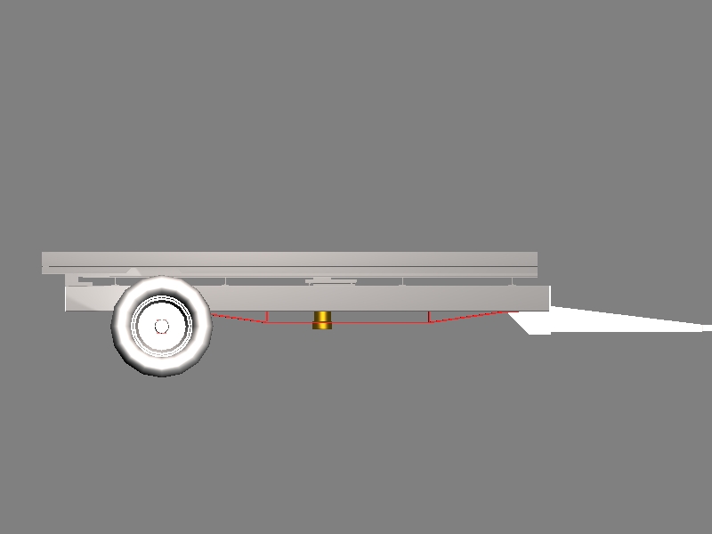

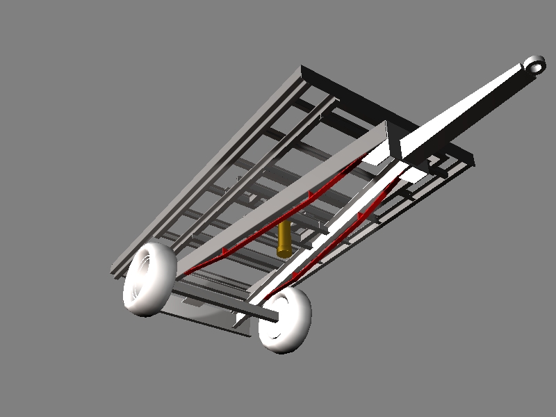

effectivement, je n'ai pas prévu de renfort vertical au niveau du vérin, n'étant pas spécialiste de ce genre de construction, je pensais que la section du chassis était suffisante, compte tenu de ce que nous avons vu sur des modèles du commerce.
j'envisage de renforcer le châssis original avec le même système de renfort des wagons plats sncf. 2 fers plat de 50 x 10 mm de section, longueur 2.5 m pliés et soudé selon la réprésentation en rouge sur les 2 photos jointes.
Qu'en pensent les spécialistes ?
merci d'avance de vos avis

Bonsoir,
c'est exactement ce que je t'aurait conseillé, par contre tu peu mettre du plat moins épais mais plus large de la même largeur que ton châssis. Je mettrai plus de "piliers" verticaux et en tube (4 ou 6) rectangulaire de la même largeur que ton plat et donc que ton châssis.

Je ne suis pas spécialiste, mais en créant cette triangulation, tu rigidifies l'ensemble du chassis. Est-ce qu'un renfort au niveau de l'attache du vérin ne serait pas plus appropriée? En effet, au bennage, c'est à cet endroit que la contrainte sera maximale.
J'irai mesurer les poutrelles de ma benne 8T tout à l'heure.
