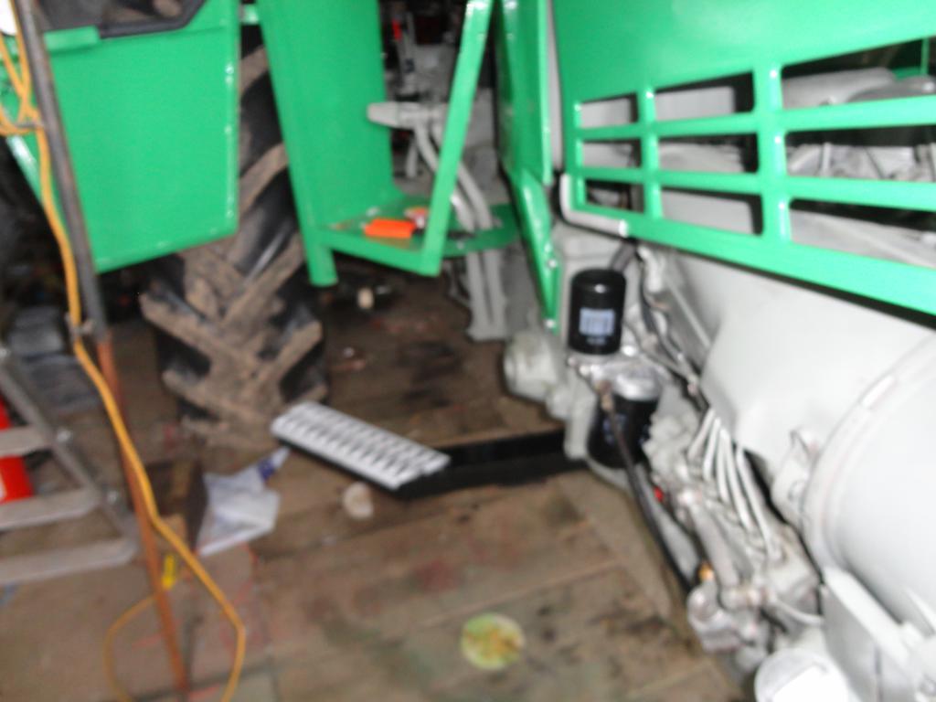

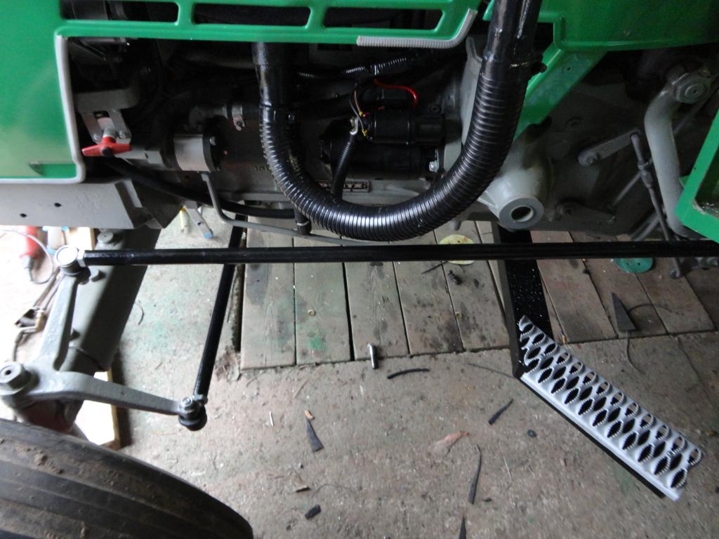

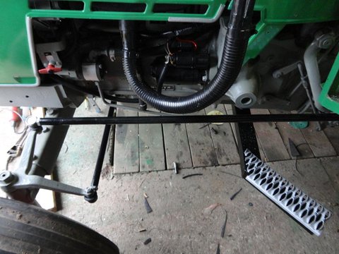

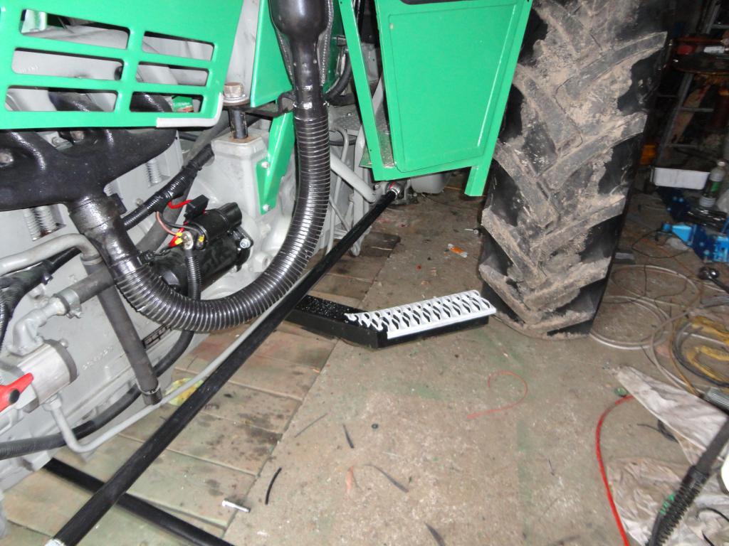

entre deux cuisson je poste les dernière photo de l’année :)
les marche pied
les marche pied

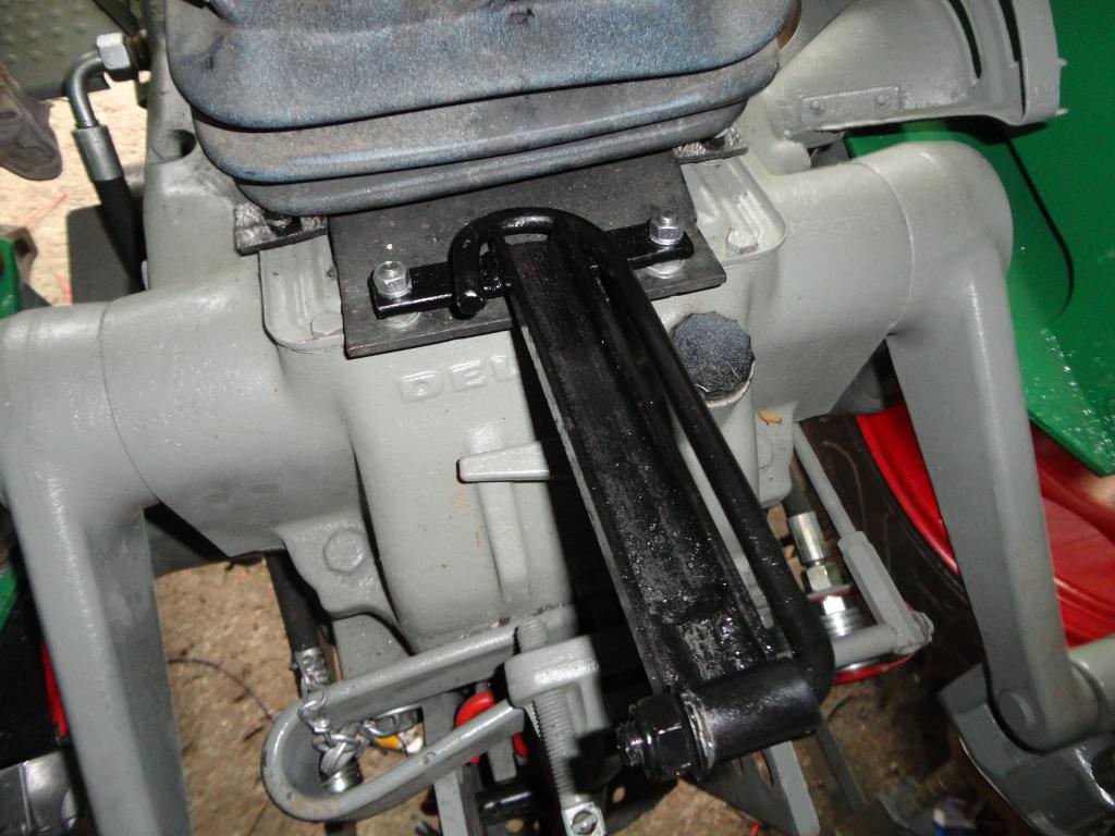

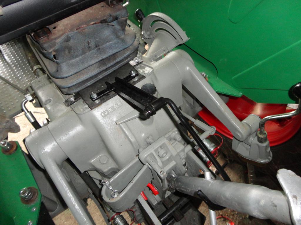

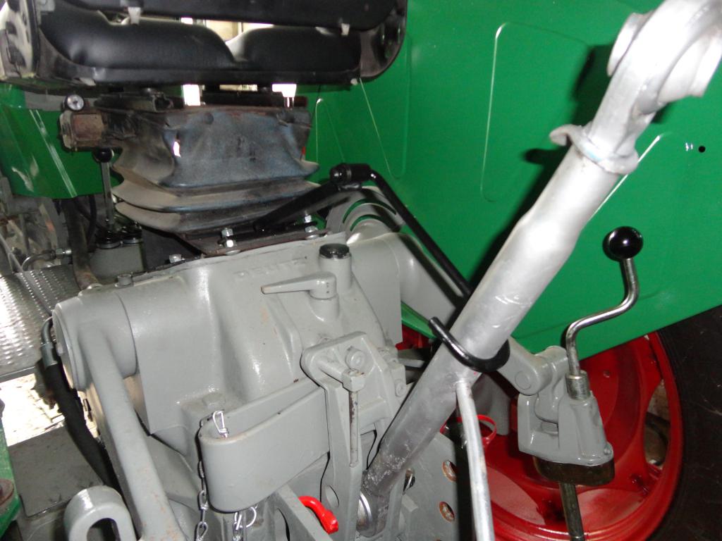

le support de 3émé point repliable

:super: tes marche-pied :)
