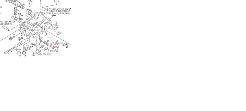

de l'extérieur rien d'anormal, tout bouge, ce soir c'est lavage autour du bloc et je continue de chercher, je vais enlever les bras de relevage, le réservoir additionnel, pour accéder au limiteur de pression du relevage sur le côté gauche
- marty49
- Messages : 1446
- Tracteur(s) : deutz 4006
Re: Deutz Dx 4.51
bonsoir c'est quoi que tu appelles le limiteur de pression du relevage ???
marty
si c'est le 28 pour moi c'est un clapet anti-choc (je pense) et je ne vois pas pourquoi il viendrait te crée ton problème.marty

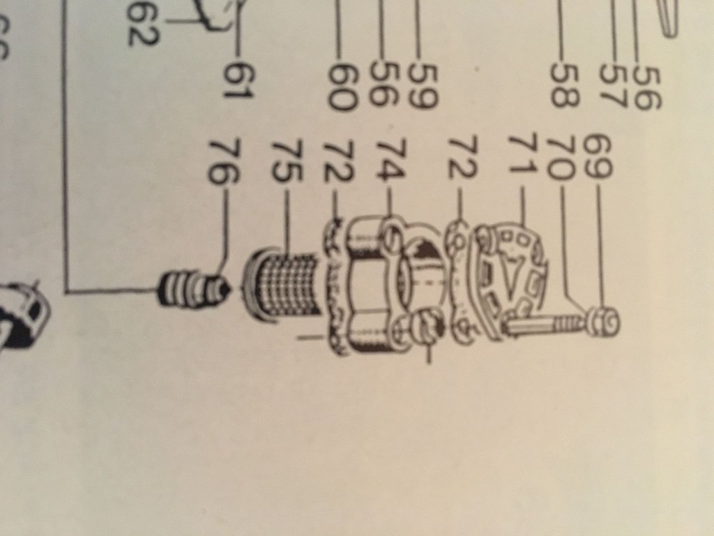

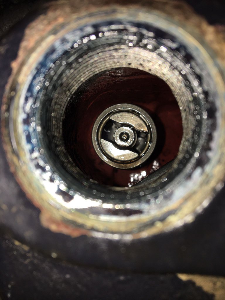

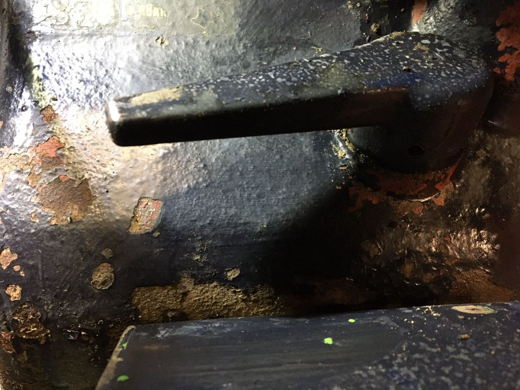

première photo c'est le clapet du vérin de relevage , deuxième photo manette du blocage du relevage, j'ai l'impression qu'il est pas assez remis en place, à la main je peut pas plus, la manette c'est du baccélitte, j'ose pas forcer pou pas la péter, troisième photo c'est une image d'un schéma de pièce d'un DX 3.50, il y'a la position 76 (soupape ou vient se loger sur le filtre), sur le mien y'a un filtre mais pas de soupape, d'origine est ce qu'il y a en a une?
