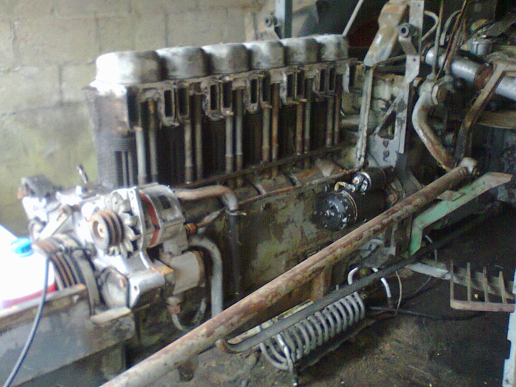

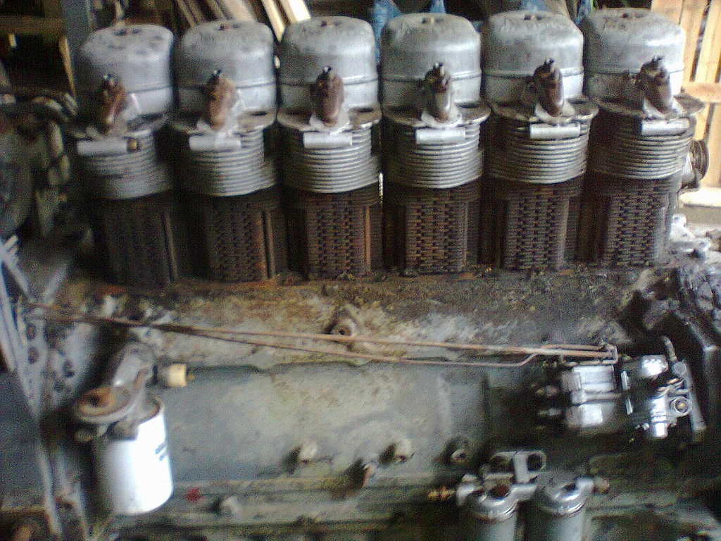

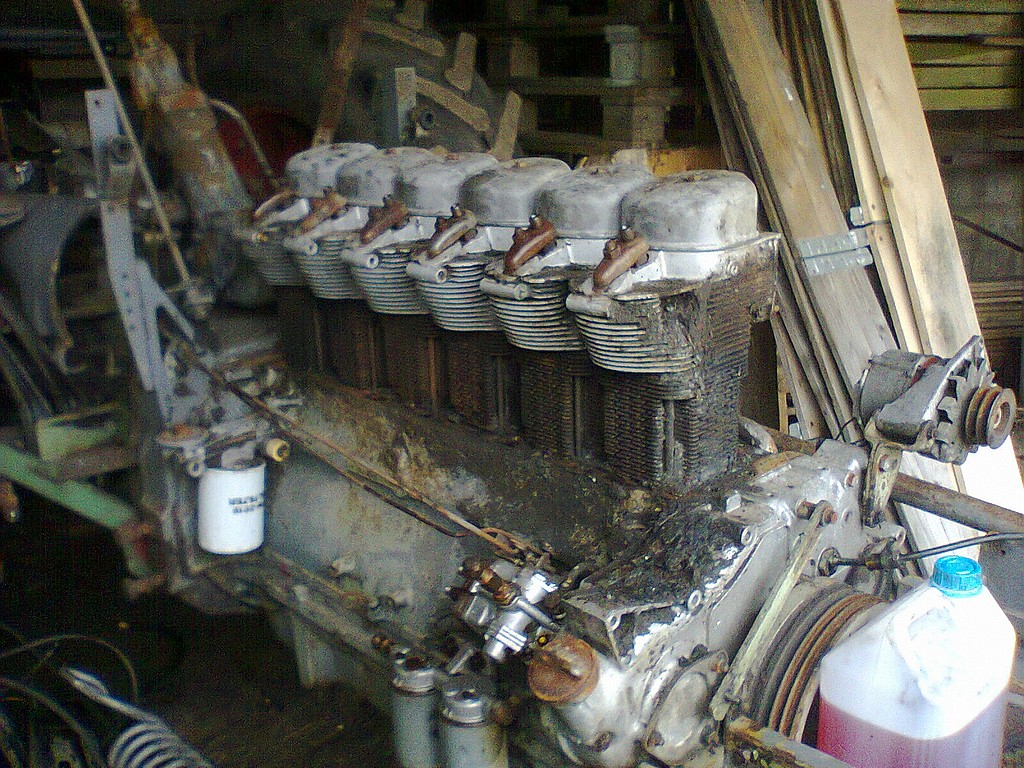

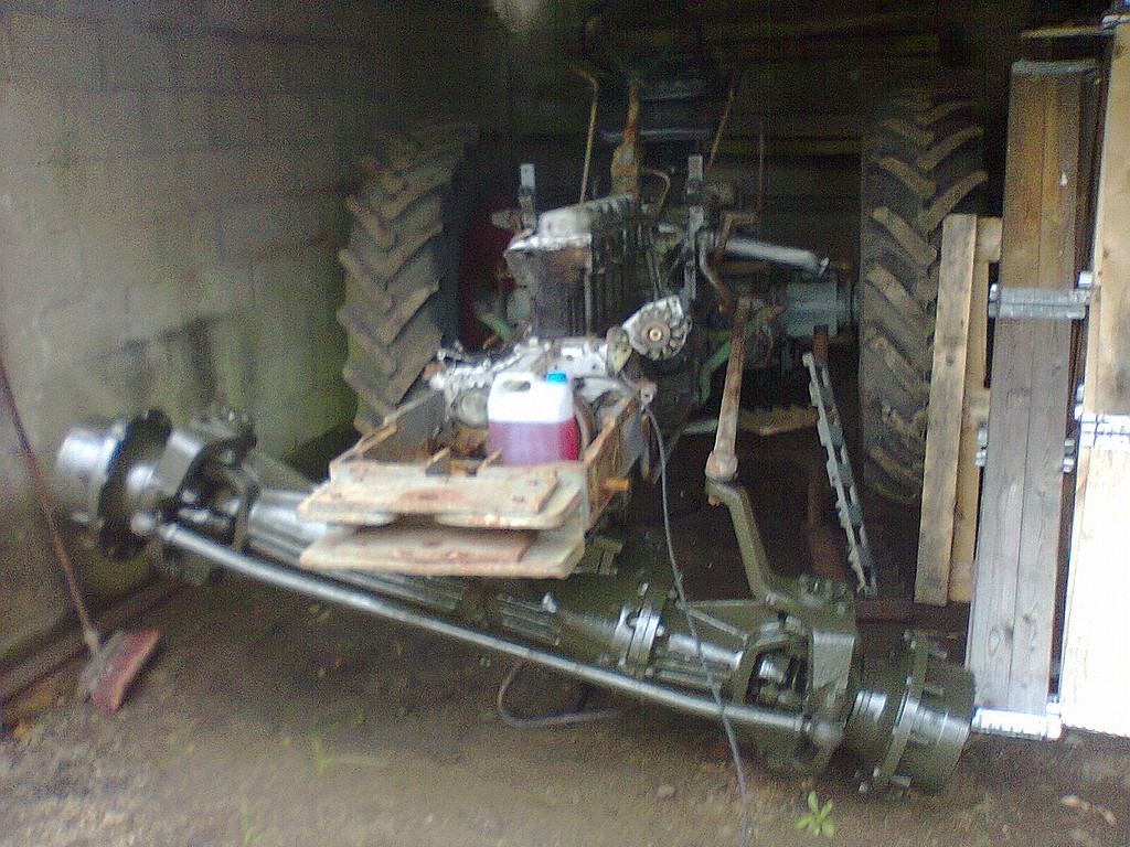

allé ce soir j'ais commencé à démonté le bourin. Reste plus que les culasses et chemises piston à déposé.
Un bon coup de karcher simpose!
Les six cyindres son tous là c'est bon^^

Il est tout nu !!
C'est quoi le serpentin sous la barre de direction ?

Charles a écrit :Il est tout nu !!
C'est l'alambic...une option a l'époque!
Re: D 8006 A
Désoler de mon ignorance :inlove: , mais quel en est l'utilité de cette alambic :]

ce n'est pas un alambic, c'est le serpentin de refroidissement de l'huile moteur qui se trouve normalement derrière les cylindres sous le carter dans le prolongement de la turbine. Il a été déposé pour pouvoir déculasser tranquille je suppose...

Somdeutz a écrit :Bonjour,
Ah ben non alors...un intellectuel qui vient tout gâcher... ok j'arrête!
