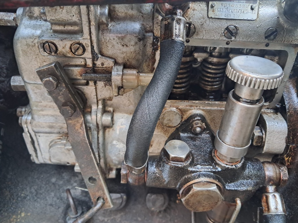

Quand le moteur tourne, les secteurs oscillent bien mais ne dépassent jamais le milieu ) ils ne viennent jamais vers la pleine charge à gauche. , je ne sais pas si c’est normal, au cas où il y aurai la pedale d’accélérateur qui ne travaillerai pas sur son chemin entier…

ta pompe d'alimentation m'intrigue. j'ai toujours vu des pompe à membrane sur les 4006.
toi tu as une pompe à piston . mais si elle est compatible avec la pompe à injection cela devrait fonctionner.
je ne vois pas sur ta photo le retour de pompe à injection .tu as bien un banjo calibrer . les raccords n'ont pas été inversés parfois.
moteur en marche si tu dévisse le retour le gazoil doit gicler et tu doit avoir à peu près 1 bar de pression de gavage.
marty

Où se situe le retour de la pompe à injection? ( en haut à droite c est ça? Tuyau qui ensuite part vers les injecteurs?
Le banjo avec le ressort doit se situer à gauche ou à droite? Du haut de la pompe?

si tu as un banjo avec ressort c'est en haut à droite sur le retour.
et à gauche un banjo normal sur l'alimentation.
marty
marty

Oui, ta pompe de gavage est spéciale, tu devrais essayer de la bypasser, tu devras juste sortir l'air de ton circuit (démarrer et laisser couler le gasoil au bango sur la pompe) mais au moins, on élimine ce problème-là.
