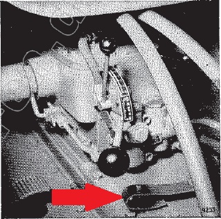

Non c'est pas normal de pouvoir faire aller la manette sans débrayer alors que le moteur tourne!!
L’entrainement de la pdf dépend de la boite et de l'embrayage mais après j'en sais pas plus.
C'est bien ce levier là que tu actionnes au moins?

oui cet se levier la que je fait fonctionner meme le tracteur eteint il y a rien
j'ai reussi un jour a la faire fonctionner je cet pas comment il y avai une vitesse car je roulai mais elle tourner a l'enver d'apres une personne qui etai derriere moi
