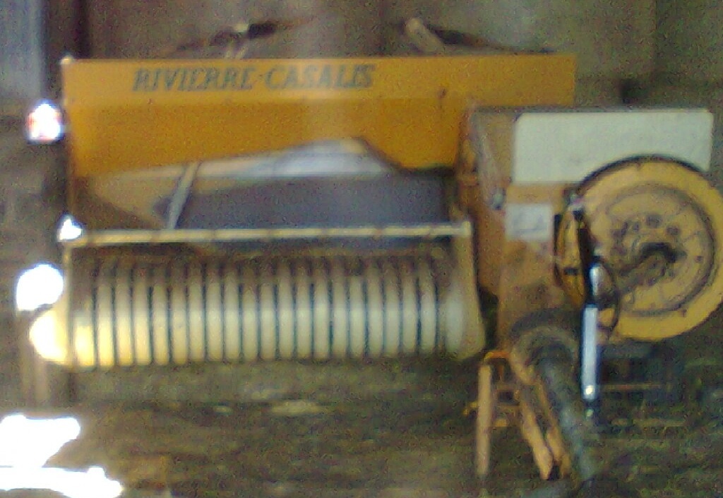

enfaite plutot qu'un groupeur qui ramasse environ 30 bottes et il faudra trouver encore beaucoup de bras ou un lance bottes hydraulique avec le tracteur ou il faut allé cherché botte par botte dans le champ. je veus faire un lance botte derrière la presse avec deux tapis comme les photos qui éjectera la botte dans une petite remorque à tourelle que je n'ai pas encore pour pouvoir mettre à peu près 100 à 150 bottes et pouvoir rentré au hangar et rangé tous ça.
voilà mon engin

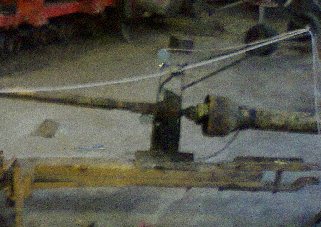

La potence faite récament pour passé le cable signalisation et la corde du dévérouillage du loquet pour le timon et la corde pour le réglage du pickup pas de vérin je voulais resté d'époque

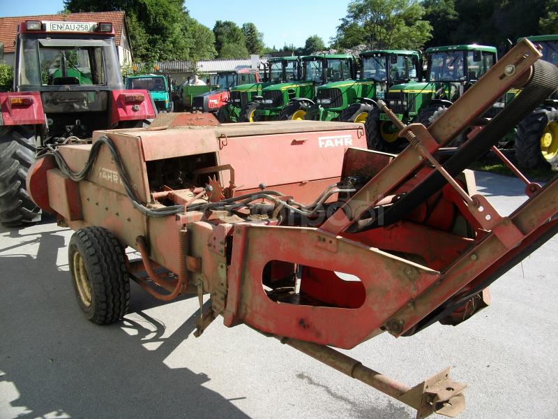

le genre de truc que je veux faire là avec transmission hydraulique
avec transmission par cardan comme je veus faire

La dernière photo qu'il a mit (Deutz) semble être un entrainement par cardan
