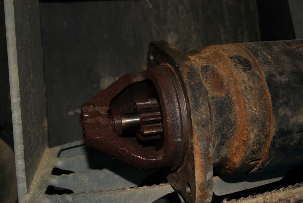

Je compte aussi, controller le jeu aux soupapes et remplacer le démarreur 3.1kW par un 4kW, car il n'arrive pas à redémarrer le moteur quand il est très chaud et dernier coup, j'ai calé et l'aiguille est montée très haut :rouge:

Le démarreur c'est connue,le plus puissant iras bien mieu

Masse et cosses de batterie OK. Pb identique avec une batterie de démarrage. Le problème est résolu uniquement avec un véhicule en marche et accéléré (tension plus élevée). Dans tous les cas faut pas trop insister, sinon le démarreur fume !

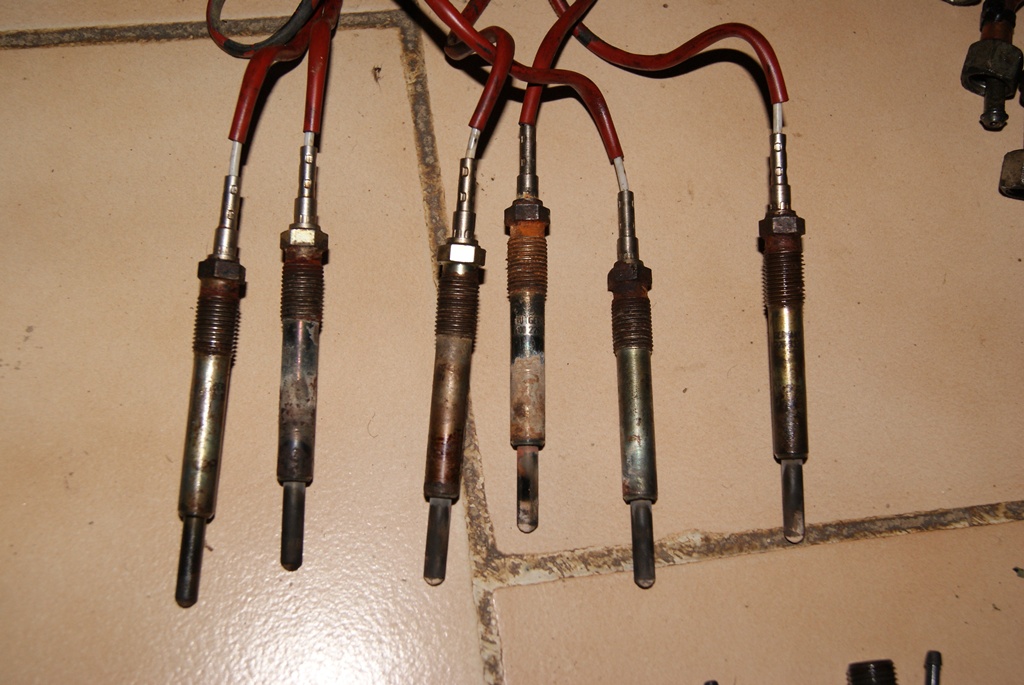

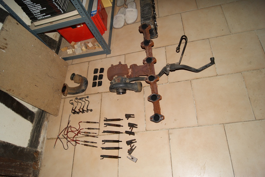

Démontage réussi ! Ouf. :super:

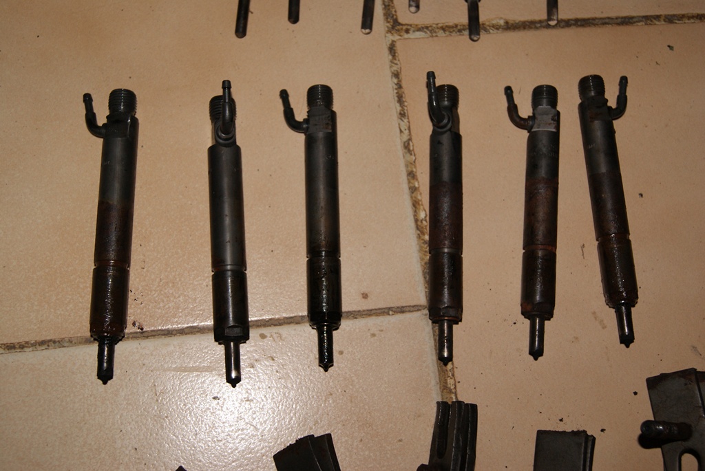

Bougies de préchauffage semblent OK? :) Elles chauffent toutes nickel.

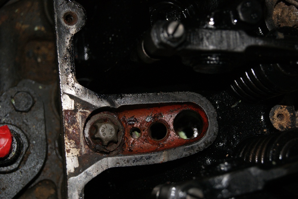

Injecteurs 3 sont pleins de gazoil, alors qu'un seul tuyau de retour pissait ... De toute façon je les refais les 6.
KHD y aurait-il un correctif pour les tuyaux de retour? :amen:

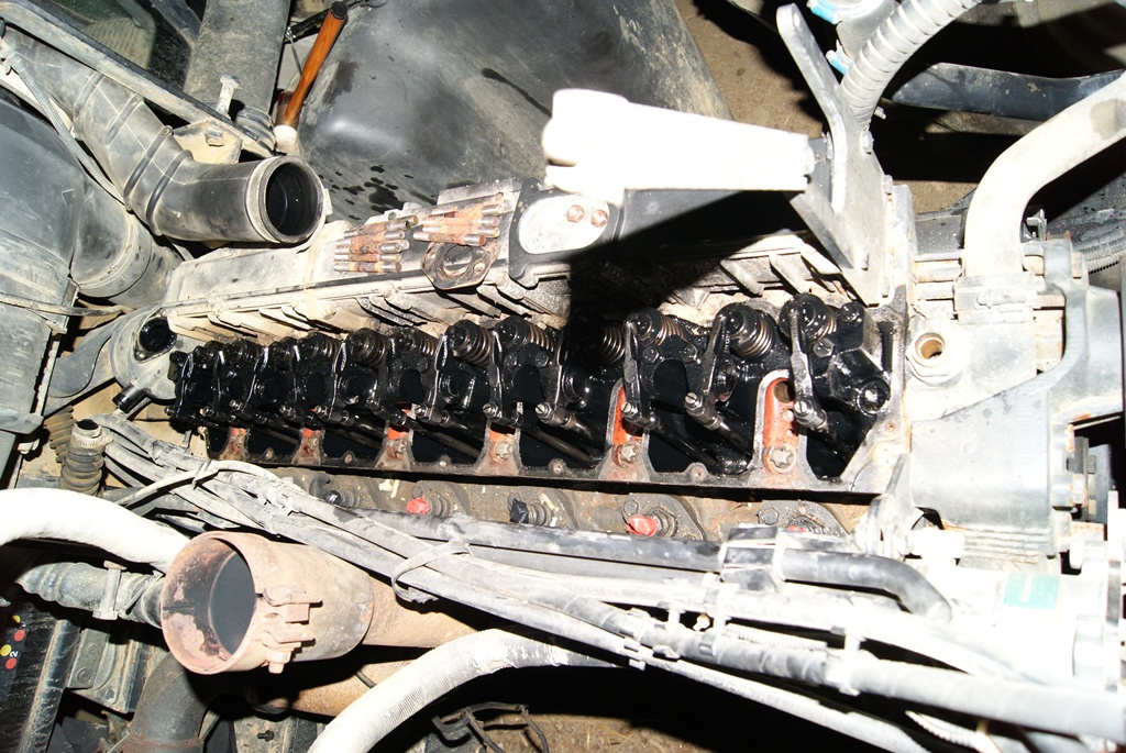

Un petit aperçu.

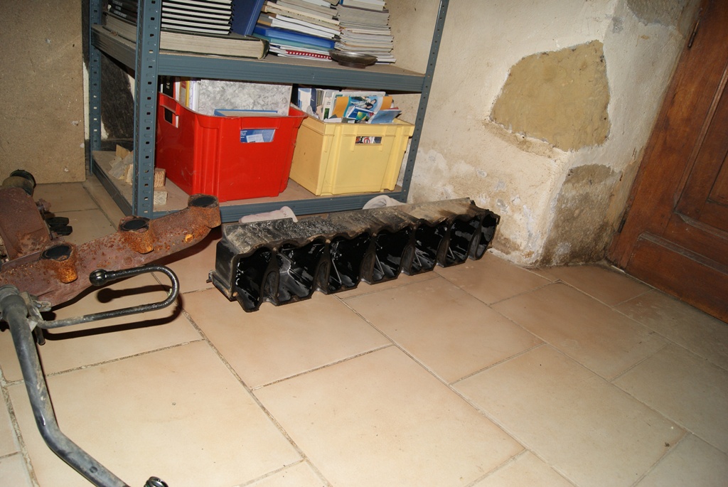

J'adore le cache culbuteur en alu :coeur:
Juste pour le plaisir :taré1:

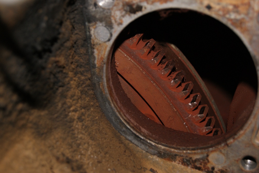

C'est normal que ce soit aussi sale là dedans?
Il y a un joint au fond du puit de l'injecteur? Comment vous faites pour le sortir? Les vis de maintien n'étaient pas serrées fort c'est normal?
Vous connaissez les couples de serrage des bougies de préchauffe, des vis de maintient des injecteurs et des vis du cache culbuteur?
Une question plus importante, quelle est la pression de tarage des injecteurs?
Ils sont plaqués à 250Bar, mais il me semble que le BF6M1013E est en 275Bar, pouvez_vous confirmer, numéro de série 00282579. Si il était en 250Bar, il me semble qu'il est plus fiable en 275Bar, comment peut-on le transformer?
