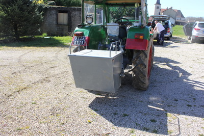

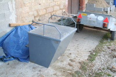

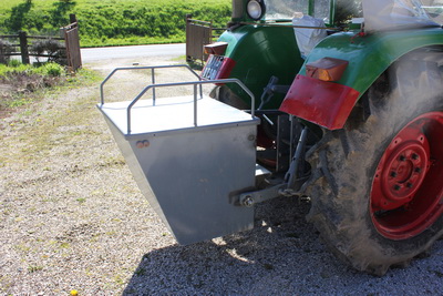

Bac contrepoids arrière installé
Message par helvetdulac »
Les modifications sur le bac d'origine ont été faites et on l'a posé.
pas de problèmes de montage, ça fonctionne parfaitement.
je joins 3 photos montrant la nouvelle installation
bac contrepoids original
bac modifié monté
bac modifié monté
vue arrière
vue arrière
