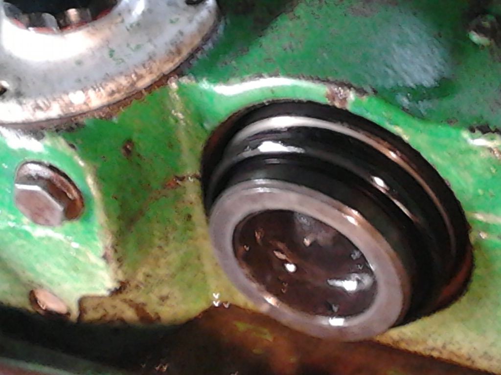

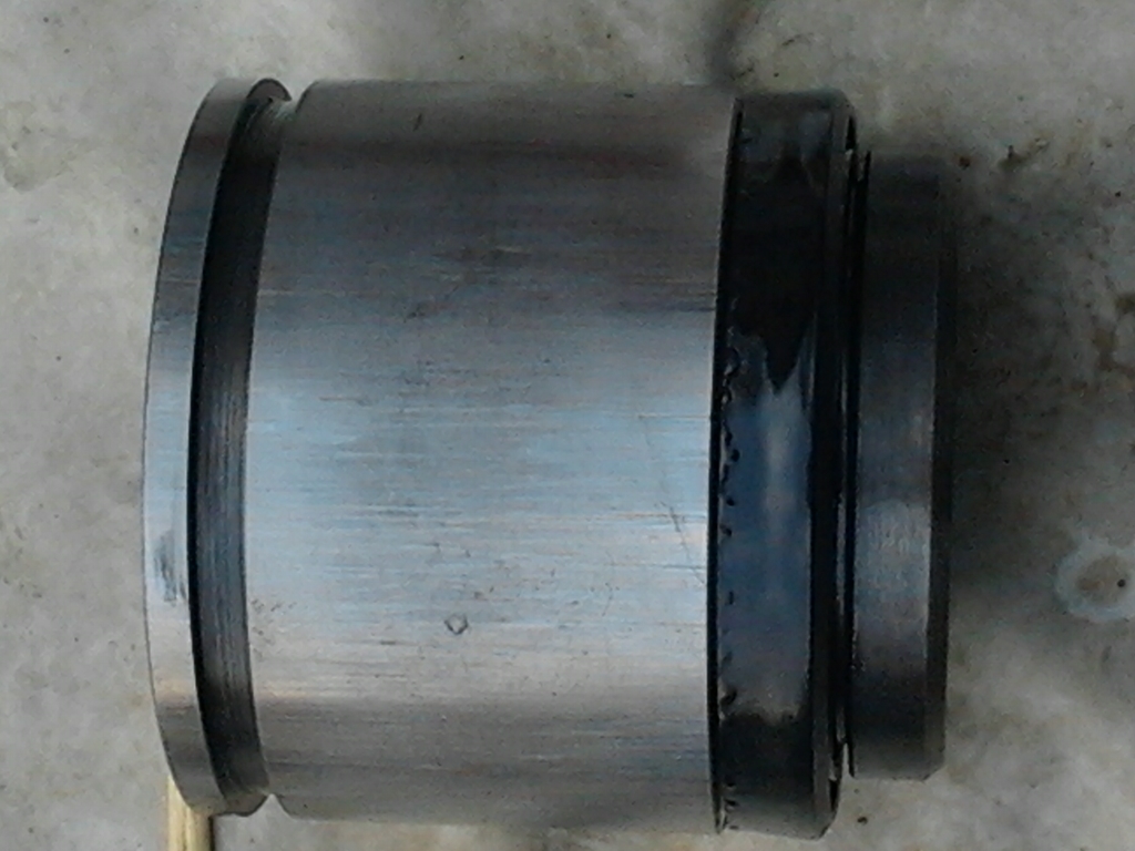

Je reviens après l'hivers passé, (mais pas encore fini) sur le problème hydraulique de mon 5505.
J'ai déposé le "bouchon" sous le siège et j'ai extrait sans difficulté le piston.
Sur la face avant du piston il y a bien un joint large, pas vraiment abîmé mais plutôt durci.
Ce joint tourne librement dans sa gorge.
Une fois le piston complètement sorti, il y a bien une gorge à l'autre extrémité pour recevoir un joint de section rectangulaire, mais il n'y a pas de joint ?????
Et pas de trace de joint dans le logement du piston ?????.
Demain j'irai voir avec un éclairage adapté et essayer avec un crochet de retrouver ce joint ???.
Mais est ce qu'il y a vraiment un joint à chaque extrémité du piston ?.

Le piston encore dans son logement.
Le piston complètement sorti

bonsoir , non il n'y a pas de joint a la deuxième rainure il y a que le joint a lèvre en bout du piston comme sur la photo :hello:

Merci pour votre réponse. Est ce que le joint existant vous semble en bon état ?.
Au toucher il n'a plus un aspect caoutchouc mais plutôt plastique.

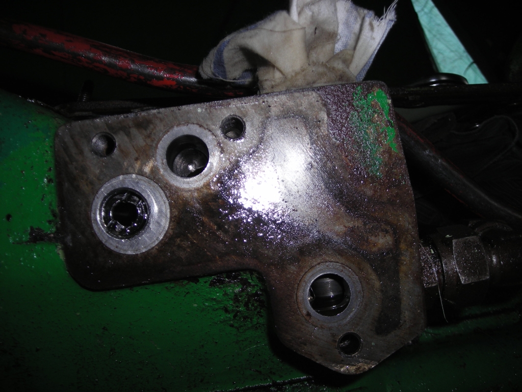

J'ai dévissé la vis BTR qui me semble tenir le distributeur,celle qui dépasse sur la photo, mais je n'ai pas réussi à l'enlever du bloc.???
Et quand je remets cette vis en place, je n'arrive plus à la visser, comme si il n'y avait plus de filetage.
Je me suis fier à une vue éclatée, mais je ne comprends pas.
J'ai chercher des explications sur le forum sans trouver d'explication à mon problème.
Comme me l'a conseillé JohnDeere, je vais remplacer un maximum de joints en plus de celui du piston.
Si quelqu'un pouvait m'aider.
Cordialement.

J'a suivi à la lettre les explications de DR22 sans parvenir à faire pivoter le distributeur principal.
Ci joint quelques photos.
Si un pro pouvait m'expliquer.
Les photos sont un peu dans le désordre ...Désolé.

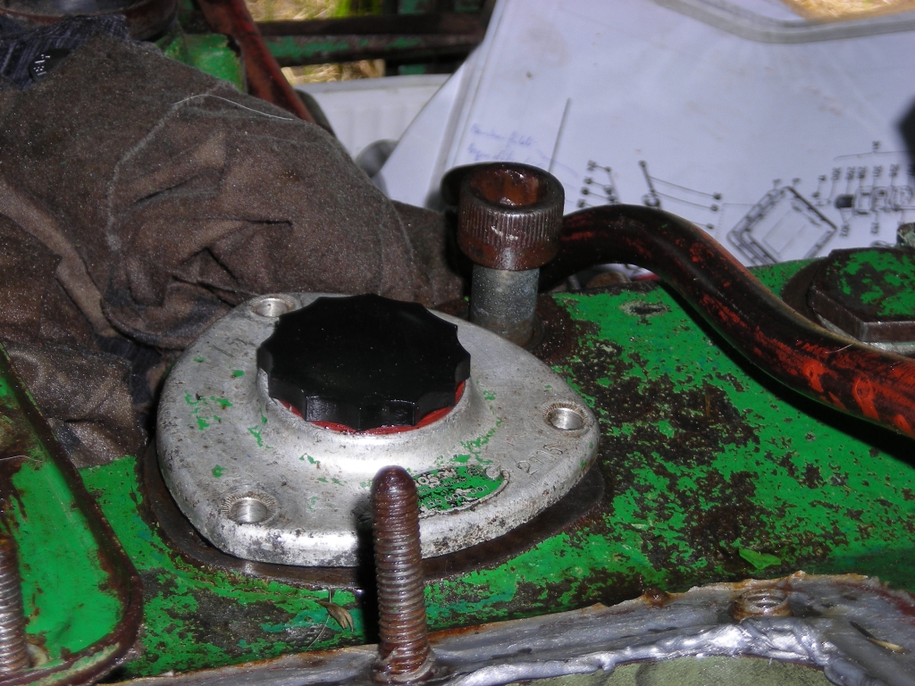

La vis BTR sur le dessus du groupe à déposer pour enlever le distributeur principal.

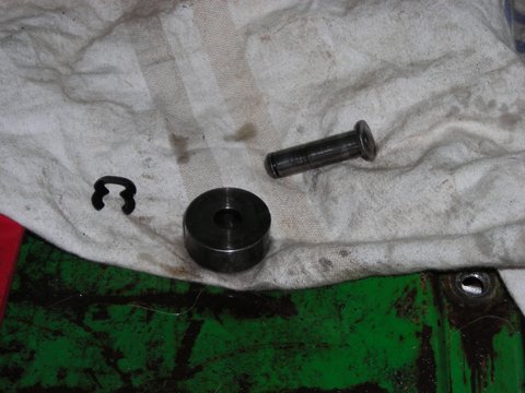

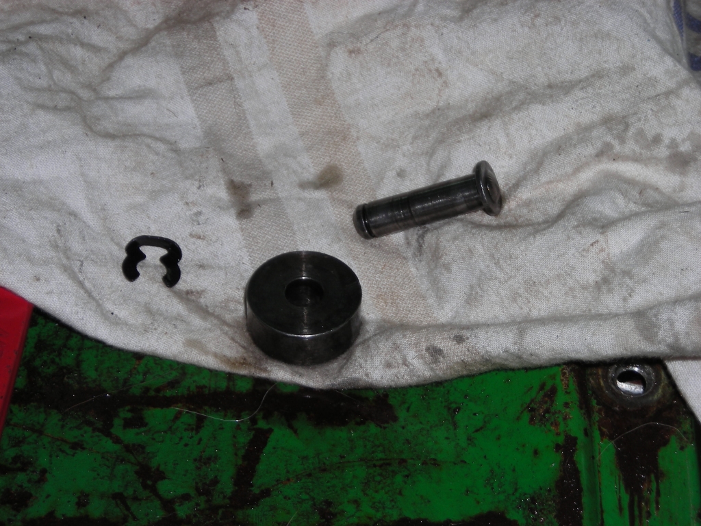

Goupille, cerclips et rondelle d'accouplement de la commande du distributeur principal.

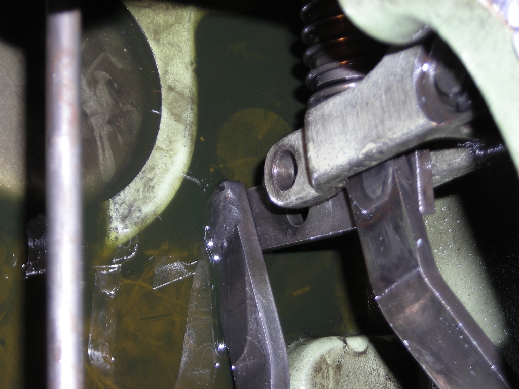

Commande du distributeur principal désacouplé.

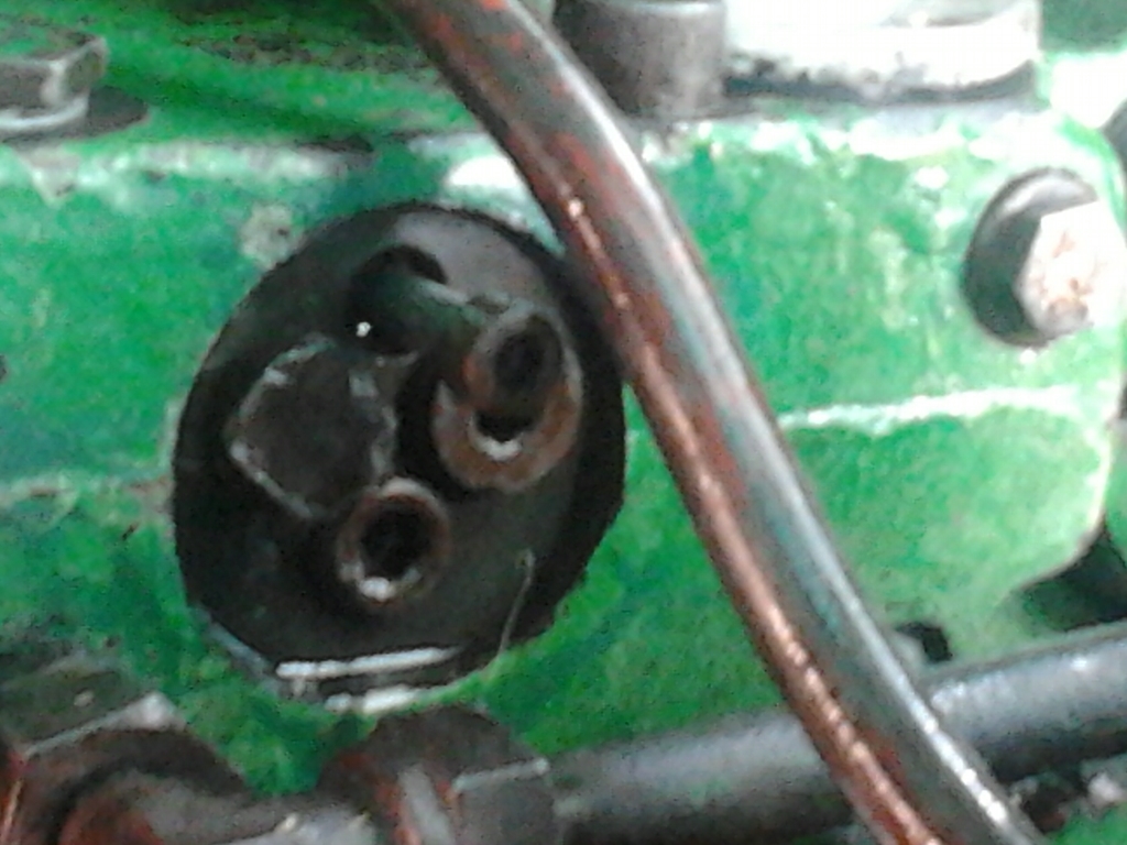

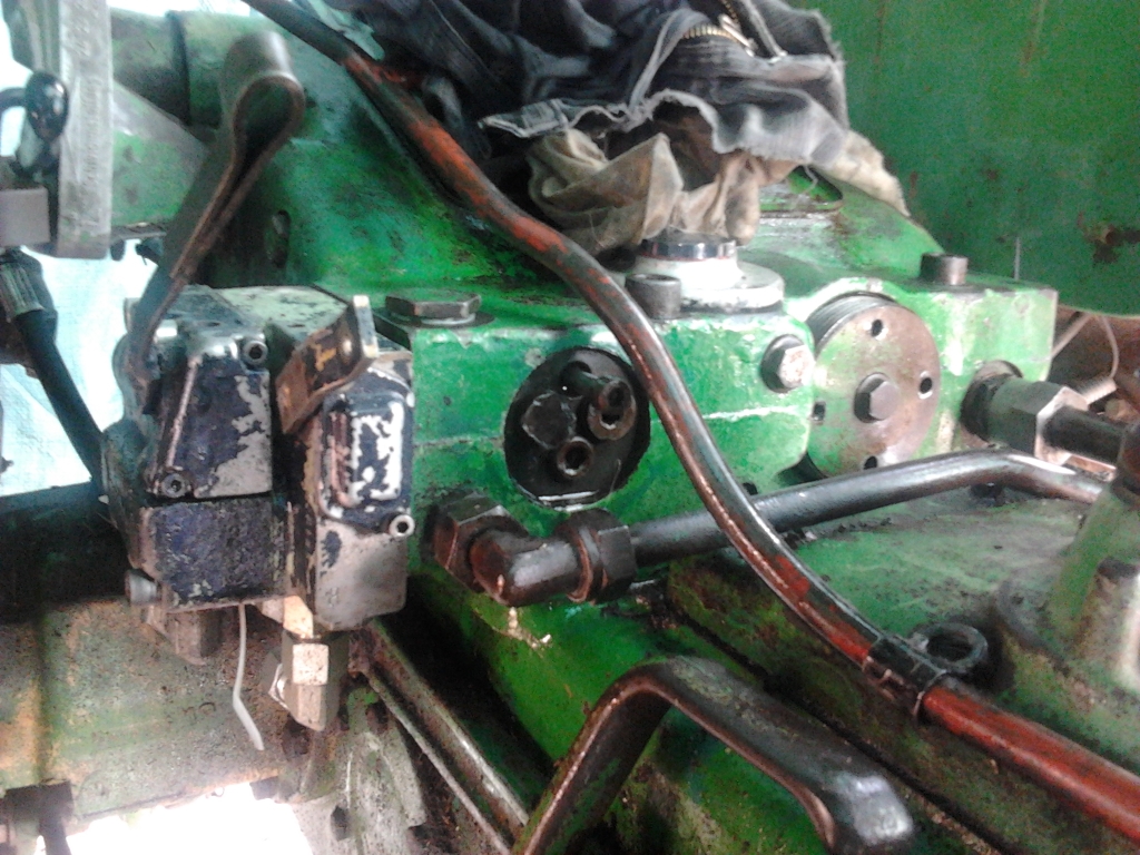

Emplacement des distributeurs secondaires à droite du groupe hydraulique

Salut Fidji,
J'ai démonté le miens ce we. Il faut que tu retires la grosse vis fendue (à gauche sur ta première photo). C'est une "vis pointeau" qui bloque le distri. Une fois retirée, tu pourra faire tourner ton distri avant de le sortir.
