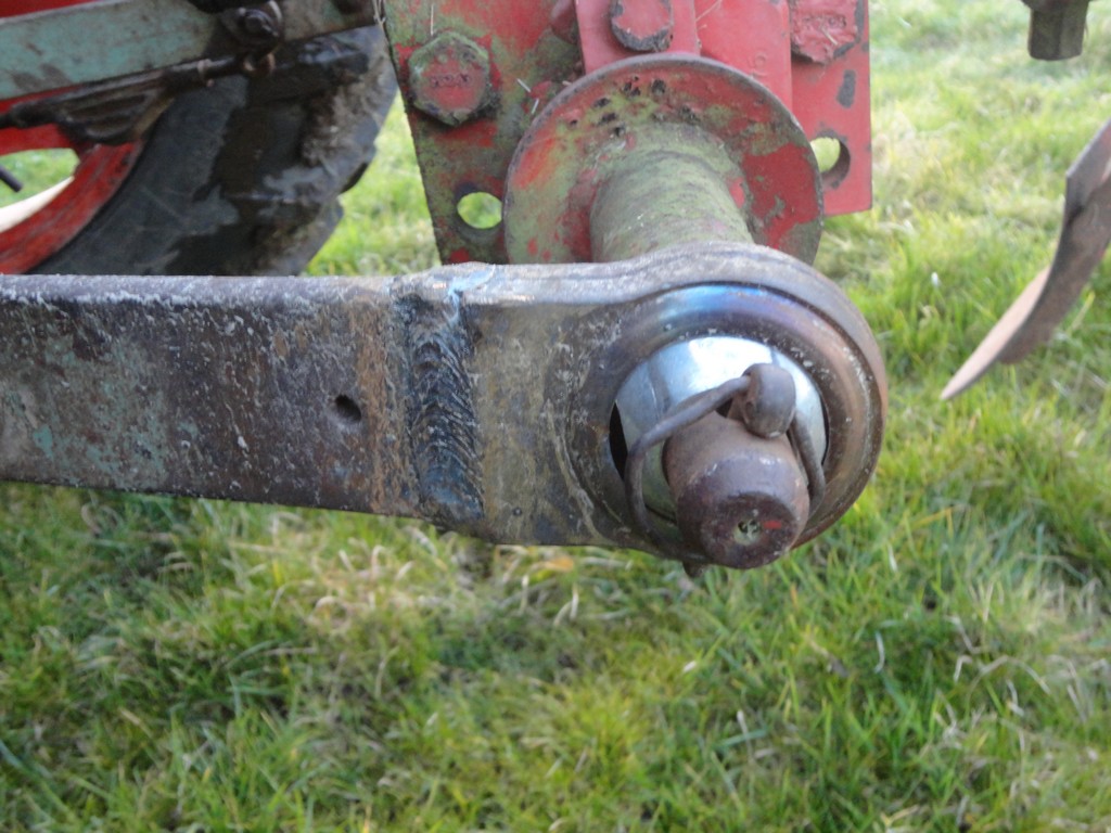

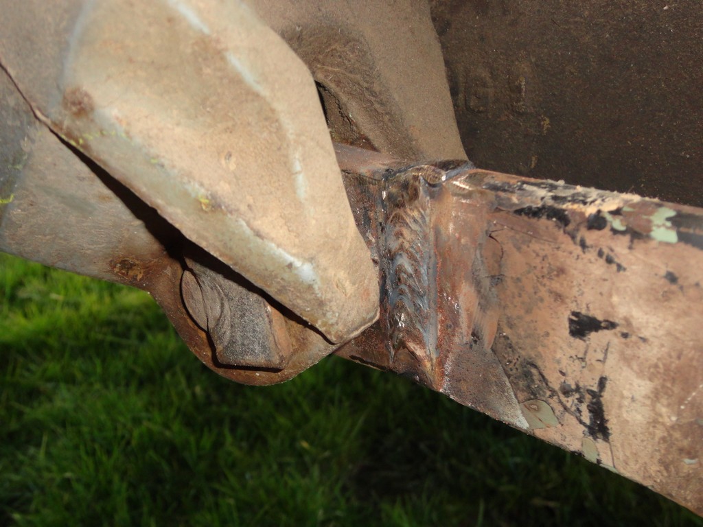

J'ai fait souder par un soudeur pro ce genre de rotule, proposant les 2 catégories
Concernant la soudure en elle même, il faut respecter l'angle initial, puis bien chanfreiner et ensuite tirer de beaux cordons de soudures. Très facile à dire pour moi, n'y connaissant rien, mais relativement long à faire (1 matinée si comme moi tes bras de relevage avaient déjà été ressoudés).
Pour un soudeur pro, ça ne devrait pas poser de problème majeur.
JohnDeere sur ce forum a fait souder il y a plus de temps la même chose sur son 4006, et aujourd'hui RAS il ne s'en est jamais plaint !
Me concernant, le test sera quand mon 4506 sera attelé à la Huard que l'on a avec Mick, ce sera un bon essai
- Messages : 13284
Re: rotules à souder
J'essaie de faire des photos soit ce soir si je passe chez Mick !
En tout cas, je suis super satisfait des soudures qui ont été faites par le soudeur pro ! C'est très beau travail !

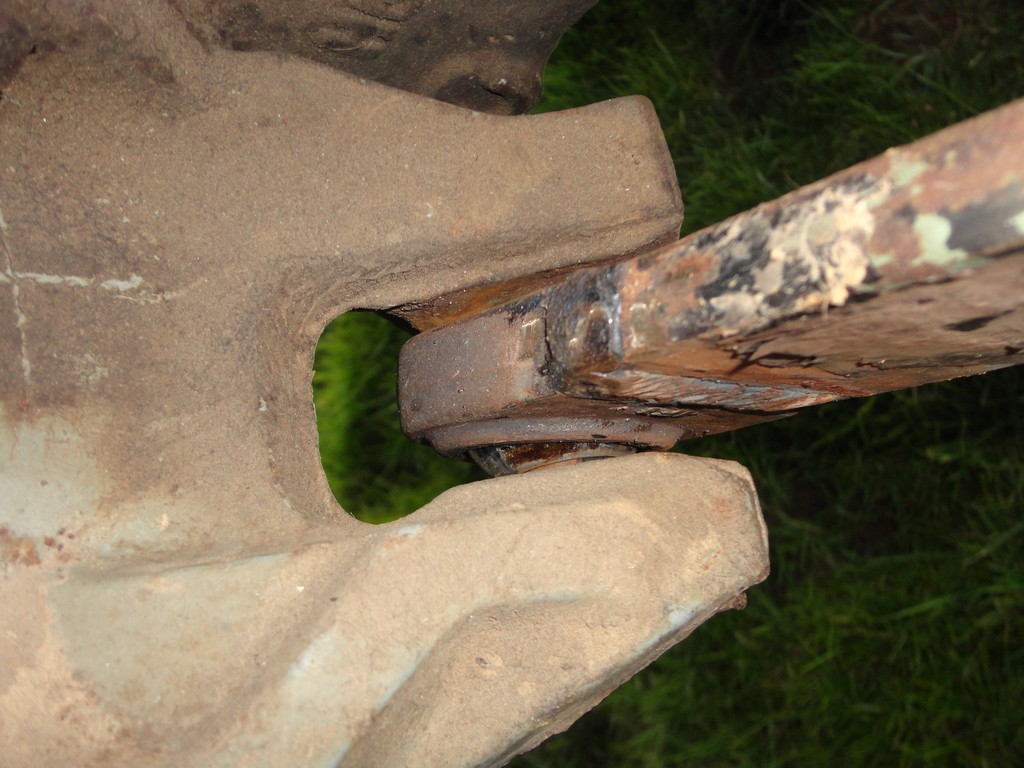

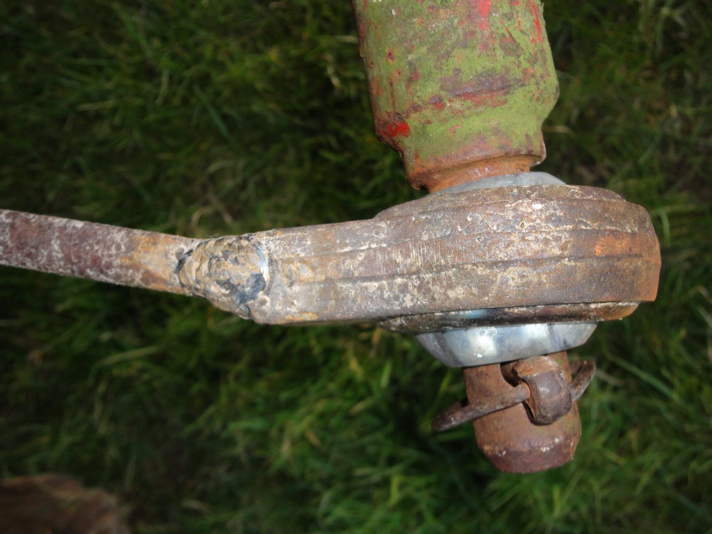

Voici les photos des rotules !
