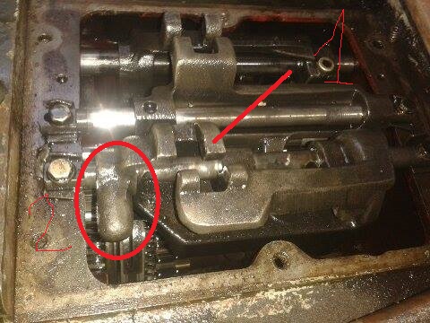

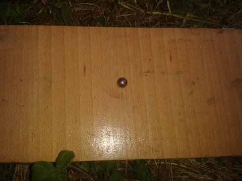

j'ai ouvert le couvercle en haut est en effet ma lente rapide reste enclencher, j'ai donc ouvert la trappe du bas et la surprise!!!!!! une bille toute seule mais je ne sais pas de ou elle peut venir ?
j'ai donc essayer de tout remettre au point mort mais la fourchette de lente rapide en numéro 1 est bloqué
alors je me demander si à l’intérieur en numéro 2 il n'y avait pas un biliage et que le problème viendrais d'ici ?
ci quelqu’un a une idée, j’espère pas être obliger d'ouvrir le tracteur

clement80 a écrit : j'ai ouvert le couvercle en haut est en effet ma lente rapide reste enclencher, j'ai donc ouvert la trappe du bas et la surprise!!!!!! une bille toute seule mais je ne sais pas de ou elle peut venir ?
Bonsoir Clément, :hello:
Quand tu as reçu le taxi, tout fonctionnait correctement ? :merci: la bille pour moi doit servir pour le billage de vitesse, et un ressort doit allé avec, mais si tu ne sais plus rien bougé, il va falloir certainement démonté les autres :amen: tu dois avoir encore quelque chose de bloqué entre deux pignons ou deux pignons sont enclenchés différemment, mais le souci est que je n'ai pas l'éclaté de ta BV. Je me pose la question si la BV n’a pas été démontée et remontée comme un baraki.
Il faudrait l'avis de (Michael) il doit mieux connaitre vu que cela ressemble plus a son D6006.

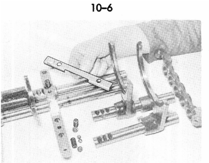

Je mets une photo du mien (D8006), mais très différente, mais ça te donne une idée
Peux-tu nous refaire une photo ou plus de la boite, il y a deux trous qui m'interpelle :super:

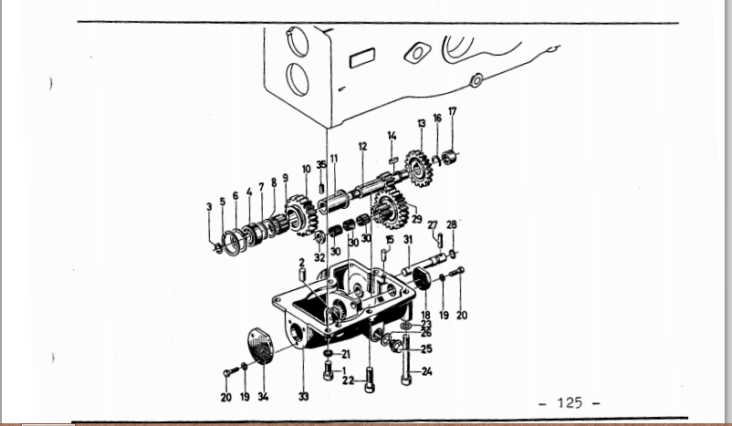

bonjour BKT merci de ta réponse quand j'ai eu le tracteur sa ne marcher déjà pas, au démontage je me suis aperçu que ce n'était pas fort serré je pense donc que sa a déjà était démonter le gars a qui je les acheter ma dit que le tracteur avait déjà fait sa, il l'avait refait faire mais pas eu besoin d'ouvrir le tracteur. :perv: enfin c'est se qu'il ma dit ...... j'ai un éclatée du lente rapide si sa peut vous aidée j'y connait pas grand chose en boite :-/

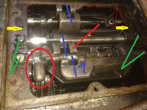

Les gammes ne sont pas synchonisées :nono: si en faisant levier tu arrive a le faire bougé, :merci: le souci après est comme Jean la dit, il faut que les pignons puissent glisser entre-eux, soit faire tourné la roue, mais trop compliqué :D le mieux serait d'enclencher la prise de force et avec de l'aide d'une bonne ame :ange: tourné la prise de force a la main ou via un cardan pour que les pignons s'emboites tout en faisant levier.
On peut refaire sans ouvrir le tracteur, mais au pire je pense qu'il va falloir retirés les guides avec les fourchettes dessus, refait nous une petite photo vue du dessus et en biais, il se peut justement que se soit une pièce qui vient bloqué un pignon ou une dent qui est HS.
Je réédite, donc regarde un peu pour les flèches bleues, (1) il faut que le sélecteur soit comme celui du dessus, et reprends une photo sur les flèches jaunes, au pire si tu dois démonter, c'est les 4 vis au bout des flèches vertes.
Daniel
